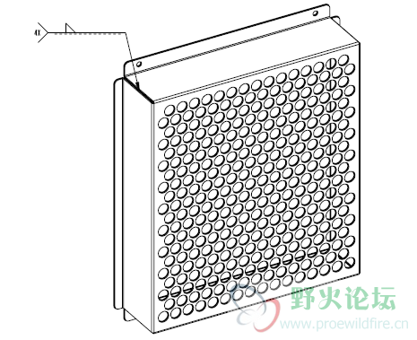

很多朋友喜欢在工程图中给一ISOMETRIC视图,
这样,零件外形一目了然。
恰当角度的视图,可以呈现更多零件结构特征,
更有时候,完全因为注释需要,我们需要调整视图角度以便标注。
曾经有小伙子小脸略藏愧色来请教相关问题。
大概是这样一个零件,需要在边缝标注这样一个焊接符号。
但把视图转来转去,未能调整到想要的合适角度。

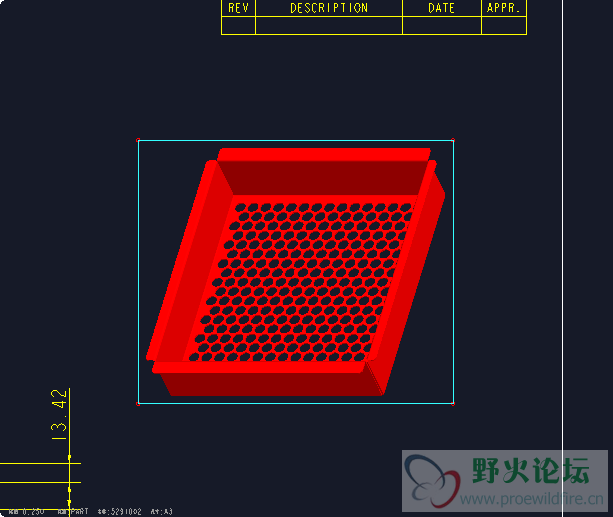

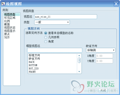

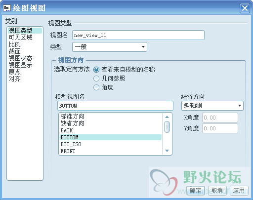

在工程图模式下插入绘图视图。
同时,系统弹出绘图视图对话框。
模型视图名中选BOTTOM。
点应用后,视图调整成这样。

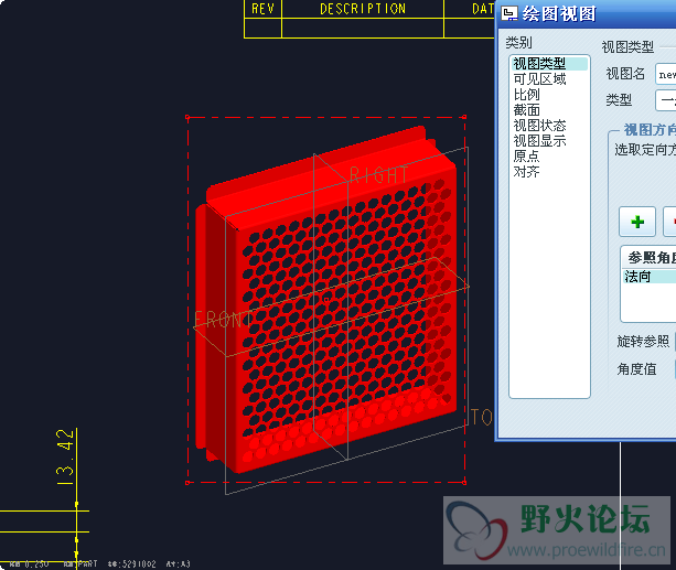

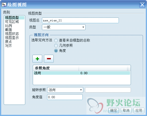

视图方向中单击角度。
旋转参照中单击垂直,角度值输入30。

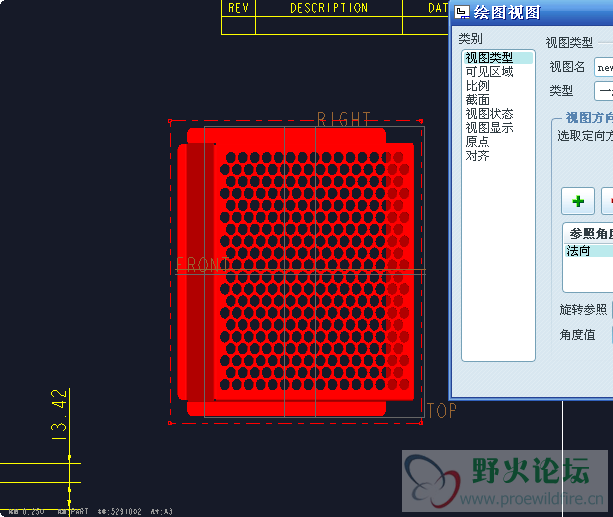

单击应用后,视图发生绕垂直轴旋转。
接着在旋转参照中单击水平,角度值输入30。
点应用后,视图发生绕水平轴旋转。
至此,模型旋转到第一张图片角度。
