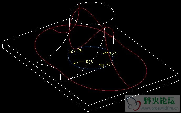

[求助] 如何做可变半径倒圆角?注意:要求倒圆角方向不变。

原帖由 artyao 于 2010-11-18 11:30 发表
不知这个是不是楼主想要的:
87507
上面这个只是硬切掉变圆角的结果,边界并非真正的R63。
为尊重原意,再做了一次,发现原题条件不很明确,圆角R25到R63的过度有几种情况,只选了相切的,见笑了。
上图上档:
