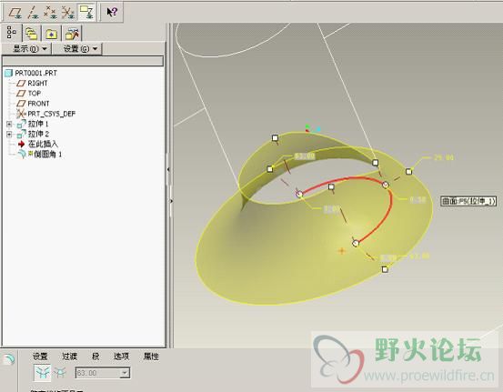

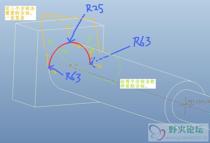

在做倒圆角的时候,涉及到可变半径圆角,那个我是会的。可是当要求圆角倒得法相一直不变,我就不会了,请求高招。
下面我详细描述我的难题:
如图:红色线条,是我要倒角的轨迹,如果通过倒圆角命令,添加2个半径点,如图,两头63,中间25。如果就按照常规的话,轨迹上的每一个点的倒圆角方向是垂直于轨迹的(如图中青色的方向)。
我现在想每一个点的倒角方向都是竖直的(如图中橘黄色方向),我该如何做?
请高手支招。
如果高手们有别的方法,比如曲面,扫描切除,那么请高手教教小弟,具体步骤。谢谢了。
我要的效果正式6#楼artyao的效果,请教artyao赐教。

发表于 2010-11-17 12:16 | 显示全部楼层
这个用实体倒圆角估计是做不出来。用可变剖截面扫描做吧,或者做曲面也可以实现

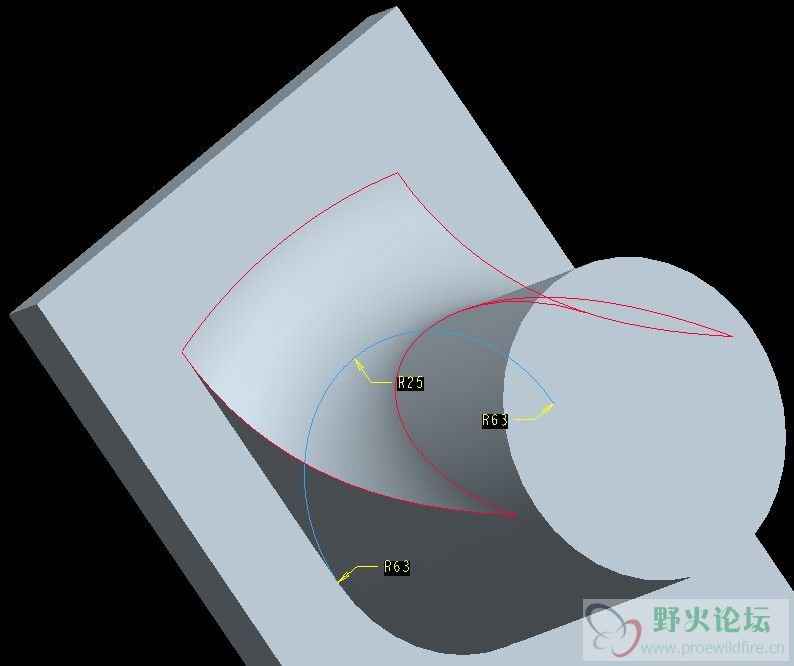

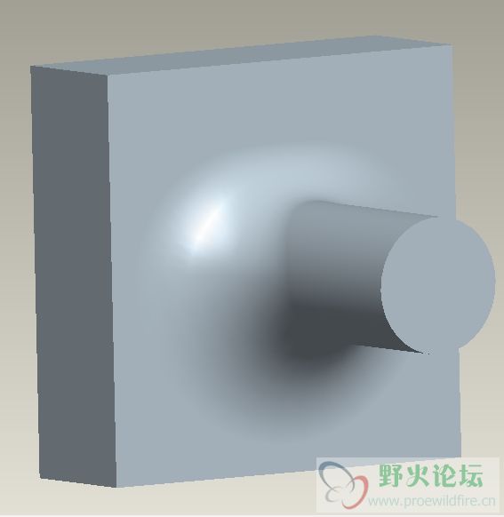

发表于 2010-11-18 11:30 | 显示全部楼层
不知这个是不是楼主想要的:
543
655
发表于 2010-11-18 11:55 | 显示全部楼层
LZ你要的是这样吗?
114
122
发表于 2010-11-18 15:17 | 显示全部楼层
楼上的上楼看一下!是不是楼主你要的结果!我感觉是你要的结果哦

发表于 2010-11-18 17:56 | 显示全部楼层
原帖由 旷野孤人 于 2010-11-18 15:17 发表
你看呢?不要告诉我你要做两头R0哦,或者绕一圈就完事?  两头边界突变是必然。
