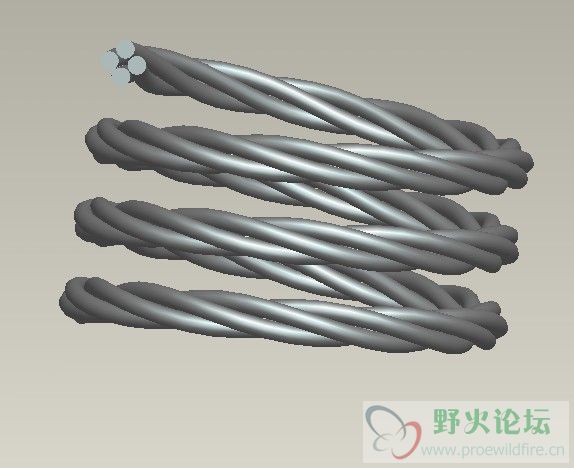

[公告] 这样的角度怎么标出来的

 楼主| 发表于 2010-11-17 13:32 | 显示全部楼层
就是这个导线相互缠绕画法里,我就是弄不出来

发表于 2010-11-18 10:54 | 显示全部楼层
这是典型的关系式实例,截面跟随螺旋线翻转,关键要拿角度作关系。

 楼主| 发表于 2010-11-23 14:09 | 显示全部楼层
总算出来个
