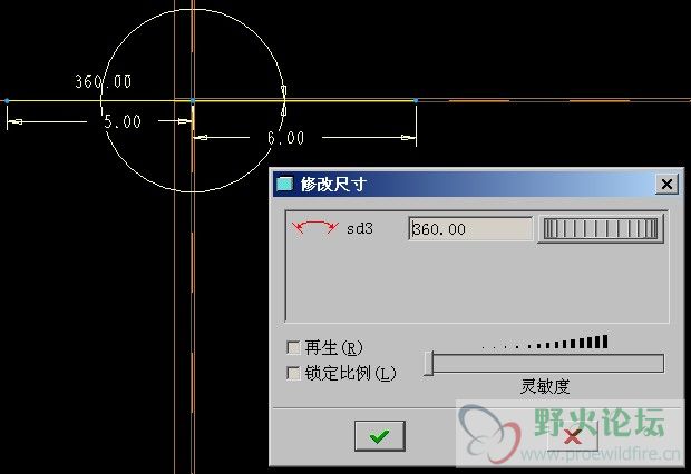

如图这样的角度是怎么样标出来的,请各位大侠指点

貌似花篮的例子?   标锐角的时候在钝角方向按下中间,然后改成360

不好意思  我理解错了  我看了下那个prt  那个是利用关系搞的   你点下关系  再退出关系窗口时  它又变成0      不知道是不是关系式造成的

既然是360度     那就果断约束他们重合算了!

你先画一斜线标注好,再修改尺寸值就是了

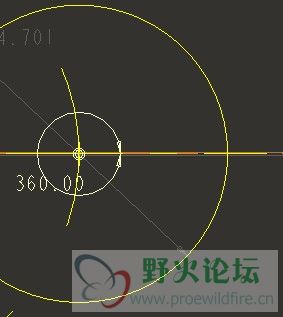

试了一下,用滚轮改尺寸,勾掉再生。题目钻牛角尖,骗了自己,没有意义。
上图:
181
238
 楼主| 发表于 2010-11-17 12:46 | 显示全部楼层
这是在一关系式里的,想了想可能不是直接标出来的
