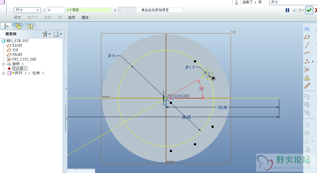

[求助] 为什么阵列它不是按顺序的呢

阵列6个时就会有问题,有高人解释过,可惜我忘了

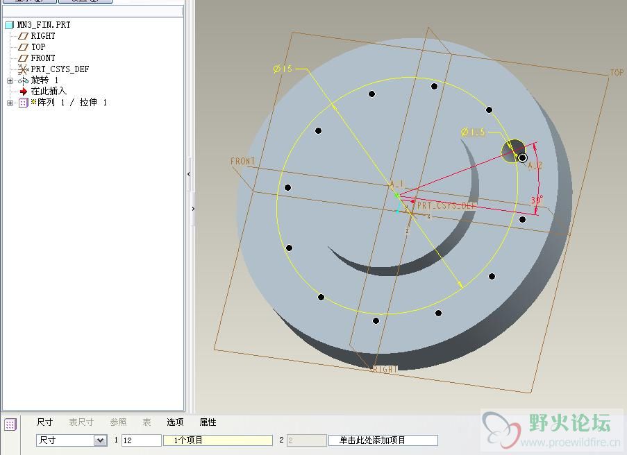

汗.我自己知道有3中方法.第一中是草绘(先从中心做一直线段.中心圆点线段为半径做圆.再在交点做圆.CTRL选取直线和以直线为半径做的圆.右键 构建)拉伸-阵列选取角度增量30 数量12——OK

第2种.直接草绘出孔 直接拉伸出孔(直接创建出孔特征最快).选取孔特征-编辑-特征操作-复制-进行旋转.然后阵列复制出的特征选取角度增量就行了

第3种  最快 轴阵列  一次 OK

第4种   方法 很多的 草绘出孔中心的 中心线(圆)  退出草绘.选取草绘圆做点  用比率做 然后阵列点   然后在点上做孔  阵列 直接参照或者 阵列一次  总之  方法很多

这个问题就在于你用了一整条跨界的线做了参考角度,这样的话在遇到180度或者360这样的度数时软件就失去了原先的方向性而发生角度翻转,10楼的定义就可以,你可以用一条连接的构建线来避免角度翻转,必要的时候也可以通过标注钝角来避免角度翻转,这样就不会有问题了
