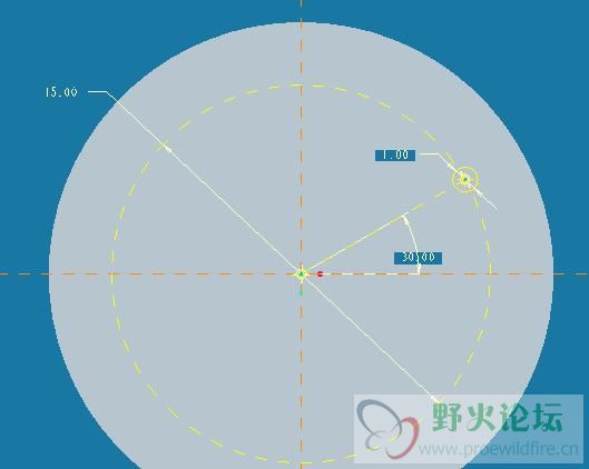

[求助] 为什么阵列它不是按顺序的呢

很神奇,只能阵列一半。。。。。。。。C:\Documents and Settings\Owner\桌面\1.pngC:\Documents and Settings\Owner\桌面\2.png
发表于 2010-11-14 19:58 | 显示全部楼层
你用轴阵列做,或者把你草绘里 30 °的那个中心线用基准平面做
发表于 2010-11-14 20:54 | 显示全部楼层
只能说它的陈列强大。只要是同心轴上的不均布同样可以陈列,你要均布陈列就得用360/陈列个数。。。

发表于 2010-11-15 10:02 | 显示全部楼层
我也遇到过这样的问题,是阵列到一定角度,就跑到对面去了,你的5,6实际位置应该是它的对面的位置,是基准的问题。你把30度的那条中心线改成用直线段再修改成“构建”线就OK了,因为中心线是没有方向的,转到180度的时候它就转到对面去了(也就是以条中心线旋转180度和旋转360度是没有区别的)

给你看张图看你能看懂不?
