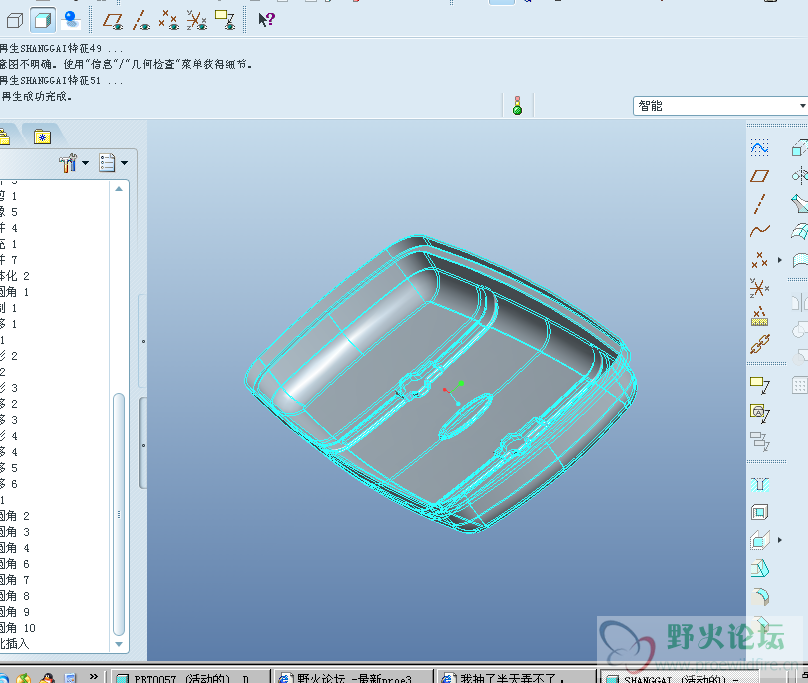

[求助] 我抽了半天弄不了,大家帮忙抽壳!

 楼主| 发表于 2010-11-11 19:59 | 显示全部楼层
回复 11# 921035695 的帖子
我回去之后试了下,先把倒角全去掉后才可以,不知道你是怎么搞的??

发表于 2010-11-11 22:16 | 显示全部楼层
一般是先抽后倒的

发表于 2010-11-12 14:07 | 显示全部楼层
如果圆角少 而且够大的话 可以先导   不能抽壳一般都是相交了

发表于 2010-11-13 21:16 | 显示全部楼层
先倒角不较好吧

发表于 2010-11-14 19:23 | 显示全部楼层
回复 楼主 wanhuan61 的帖子
先抽壳再倒角
