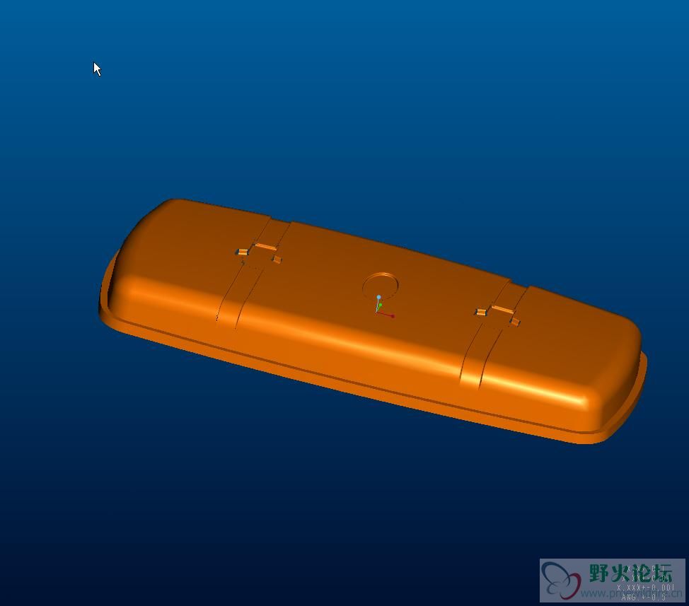

看哪位高手能抽出来,厚度为3.5mm,
shanggai.prt.rar
225.53 KB, 下载次数: 145

先抽壳再倒角,肯定没问题

同意楼上,我以前也遇到过 ,

自相交了.不把圆角先去了的话  处理起来想当麻烦 建议 要是没有设计必要    就不要先圆角  毕竟是修饰特征  可放在后面再做

试了下,如果抽上面很多特征都失败
