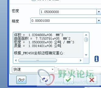

如下图,我设置的密度为1.05克/立方毫米
通常我认为质量是1091g
可是我还是不明白,为什么是这么多,1.0914401e+06公吨=?
是不是应该输入密度0.00105?
请高手指点一二,谢谢了!

可以直接用克做单位的, 在单位设置里面看看,

体积是对的,求质量的话把体积换算到立方cm,然后在乘以密度就可以了

你设置的单位是克,填密度就是以克/*为单位的。
