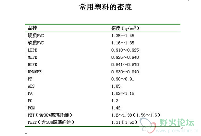

首先要查出你画的零件的密度,
如pp的密度为0.9g/立方cm

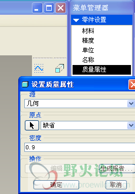

然后编辑,设置,质量属性,输入0.9,(注意0.9默认单位是公吨/立方mm)每个人电脑可能设置的不一样

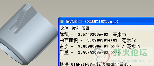

材料密度单位是g/立方cm,pro里的单位是公吨/立方mm
换算一下,得到这个零件的质量为2.4g

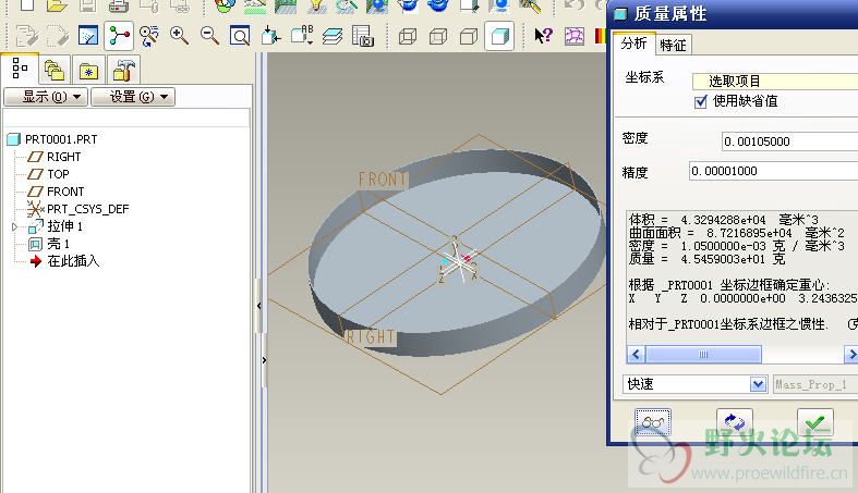

1、可以设置好材料库,可以直接指定材料
2、把建模缺省模板的单位设置好,计算质量时
    就可以直接读出以克为单位的重量:
