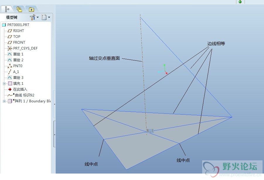

发表于 2010-11-8 10:34 | 显示全部楼层
先进入混合》伸出项,我的模型是以外接圆直径为100的正三角形为底面的,正四面体的各楞相等啊,楞长可以测得为:86.6,勾股定理可得出高为:70.70756678...........,保留越多越接近理想高度,只能接近,没有绝对。这个正三角形就是混合的第一截面,第二截面画一个点,最后定义两截面的距离为70.70756678(我取的是70.71),就可以了。

可以用一个关系式来代替自己计算吗?在pore中如何操作?请各位高手不吝赐教!谢谢~
主要是在立体中,那个剖面的角度不知道如何标注?

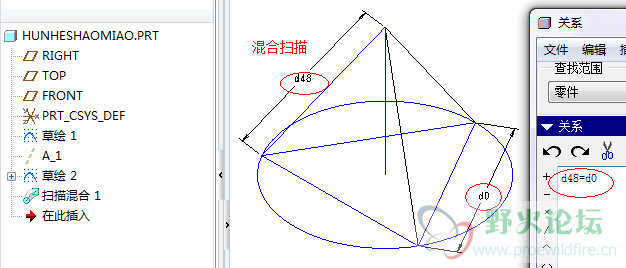

我的意思是:可以用关系式来代替自己计算吗?这样我改变棱长,就不需要重新计算高度了.
但是我不知道那个内角在立体中怎么量测.
发表于 2010-11-12 08:49 | 显示全部楼层
作线可以完成

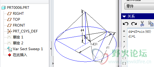

发表于 2010-11-12 17:01 | 显示全部楼层
正四面体的二面角利用投影面积法就是cos(θ)=1/3

发表于 2010-11-12 18:07 | 显示全部楼层
混合扫描定义关系式相对简单,变截面扫描定义关系式麻烦
也没细想,供你参考
