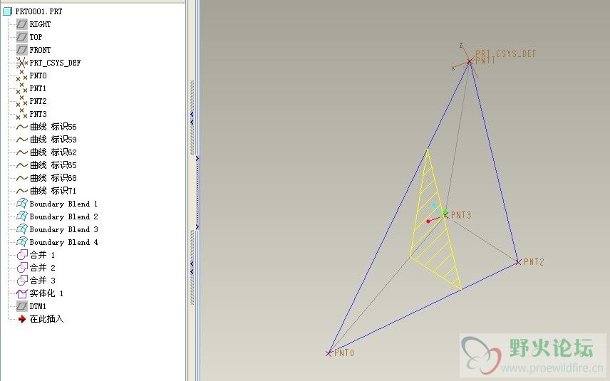

发表于 2010-11-6 19:55 | 显示全部楼层
先画三角面,再以该面为参照画点,再画三条线!

发表于 2010-11-6 22:55 | 显示全部楼层
有一个笨办法.先做4个点,再用样条曲线做四条棱边.再用边界混合分辨做四个面,把四个面合并,再最后实体化.
当然,如果有坐标参照并且知道每个点的位置的话用混合比较简单..

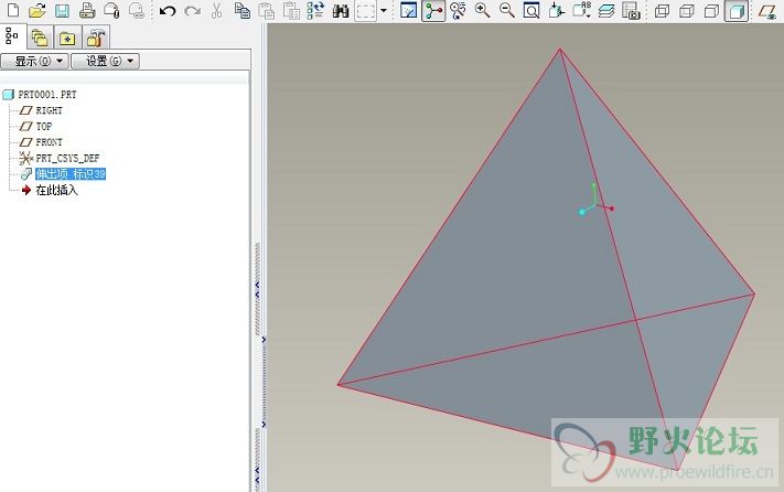

发表于 2010-11-7 00:52 | 显示全部楼层
LZ是要画正四面体么?
390
525
发表于 2010-11-7 09:08 | 显示全部楼层
这是个简单的几何问题,正四面体的二面角利用投影面积法就是cos(θ)=1/3
