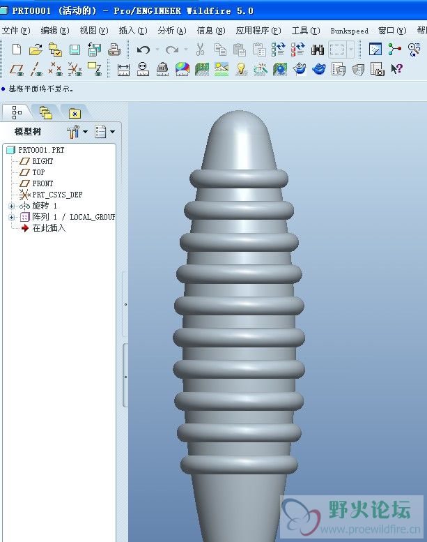

[求助] 求助 有大小头的陈列

如果按照你菜单PRT文档来做,六楼的方法你要分三次才能解决问题,想简洁的话,你要在第一步做旋转实体时草绘用多段线绘制,那样旋转出来的实体表面就只有左右两个曲面,那样六楼的方法一步就可以了。

这是按照六楼的方法做的,LZ可以参考下

你这个解压有错误,你是用好压压的吧。

我是这样做的啊,但是不成功,能用的那个文件做一个传上来吗 谢谢

投影进去!然后每个曲线打个点!在加个参考定意不就可以拉

你好,是这样的,直线加弧就成了两段线了,曲面也成了两个曲面,而在阵列时只能选择一个曲面的,所以直线加弧就做不出来了
你要么阵列两次,要么就做条样曲线只做一条线

还是按用样条,做点陈列,再做参照陈列可以了。
