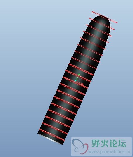

发表于 2010-11-2 15:31 | 显示全部楼层 |阅读模式
求助 有大小头的陈列
45

 楼主| 发表于 2010-11-2 15:39 | 显示全部楼层
文件加上.

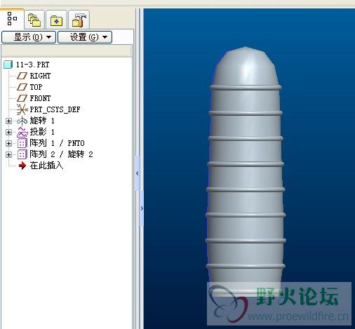

发表于 2010-11-3 13:50 | 显示全部楼层
这个应该是用曲线阵列就行了
详细的见PRT

 楼主| 发表于 2010-11-3 15:09 | 显示全部楼层
回复 4# lesliecen 的帖子
用曲线陈列不出来,你用的那个PRT做下啊

发表于 2010-11-3 15:44 | 显示全部楼层
回复 5# xidey 的帖子
我上传的PRT里不是做出来了吗
先将基准点沿曲线阵列,然后再用参照阵列
不是陈列

 楼主| 发表于 2010-11-3 16:13 | 显示全部楼层
回复 7# lesliecen 的帖子
你的外圆是用样条做的,用直线加弧就做不出来了,你试下,可能是我太菜了,谢谢指教。。
