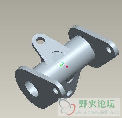

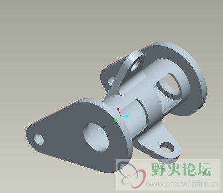

[求助] 高手请指教看看那两边的那个伸出项是怎么做的

中间部分的孔比两端要大,怎么加工。成本?

很简单嘛,只是图纸不明确,缺尺寸而已

没有听说过铸造?

你的截面画得不对!  圆弧和线段没用相切!   你可以先把圆弧画成整圆   再画两个圆的公切线!;再删除多余的圆弧P 就 OK了··

铸造  可以做出这么高难度的 倒扣??  我们做塑料模具是做不出的!
