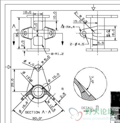

发表于 2010-11-2 12:15 | 显示全部楼层 |阅读模式
看看那两边的那个伸出项是怎么做的、仅仅根据上面提供的尺寸能做出来么?

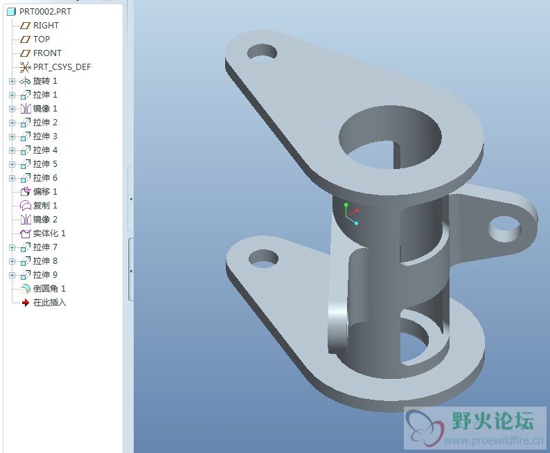

发表于 2010-11-2 16:02 | 显示全部楼层
看图
prt0002.prt.rar
90.89 KB, 下载次数: 26

发表于 2010-11-2 17:13 | 显示全部楼层
这张图是一张第三视角的国外图纸,按图纸来说  那个右视图看着有些怪异,耳朵画的有些怪异。
如果图中标注的“15”为穿孔圆心到与中间支柱交点的距离的话,这个图是可画的,但是有些地方是少尺寸ORZ
可以先在中心位置建立一个面,然后运用拉伸切除可以做出“耳朵”部分。
这是我的看法,如果不对,请指教!
[ 本帖最后由 233214012 于 2010-11-2 17:27 编辑 ]

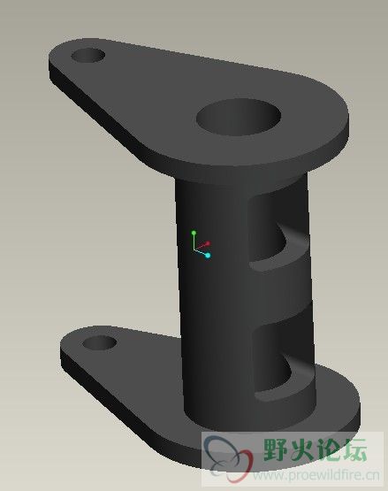

发表于 2010-11-2 17:21 | 显示全部楼层
另外5楼画的图,有些地方是不对的。
198
248
 楼主| 发表于 2010-11-2 17:26 | 显示全部楼层
原帖由 233214012 于 2010-11-2 17:21 发表
另外5楼画的图,有些地方是不对的。
是的、那个地方是不能打通的……
