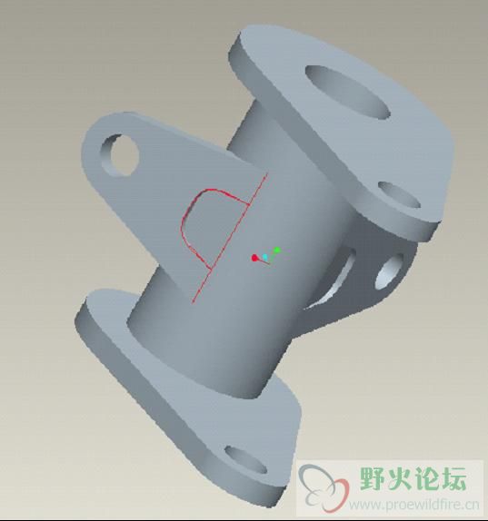

楼主: 只手遮天
[求助] 高手请指教看看那两边的那个伸出项是怎么做的

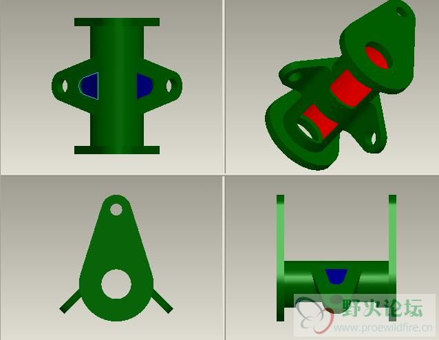

发表于 2010-11-3 20:14 | 显示全部楼层
缺尺寸(两个耳子上的小槽,无法定位)

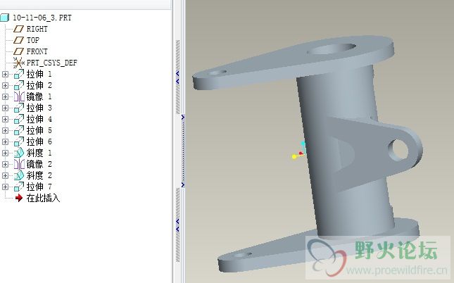

发表于 2010-11-6 14:58 | 显示全部楼层
好咯
[ 本帖最后由 shaddely 于 2010-11-6 15:02 编辑 ]
10-11-06_3.prt.part1.rar
97 KB, 下载次数: 5
10-11-06_3.prt.part2.rar
97 KB, 下载次数: 0
10-11-06_3.prt.part3.rar
77.23 KB, 下载次数: 0
