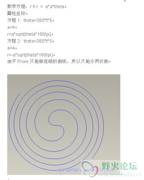

何必怎么麻烦呢....  一个曲线方程就搞定了 未命名.jpg 0.0

发表于 2010-11-5 11:11 | 显示全部楼层
原帖由 zxm6256896 于 2010-11-5 09:53 发表
何必怎么麻烦呢....  一个曲线方程就搞定了 862200.0
兄弟厉害啊!可惜我对方程这方面不太懂,我认为像我这阶段的水平的话,就用最笨的方法咯,
先草绘轨迹,再扫描,虽然笨,但实用,实在没办法,就做一回"黄牛"咯

这是双线,一,可以搜到这个方程式,二,可用双线,包络到锥形曲面,再投影到平面(控制好尺寸),中间的再用点建曲线或其他方法。类似节能灯管。我QQ空间相册里有画的灯。413802742
