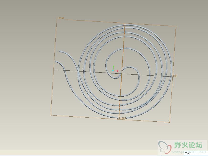

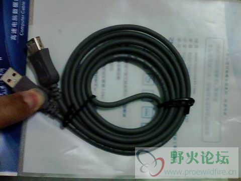

急急急!!!各位大侠,小弟我请你们教教我画这个 图,就是要将一条线绕成这样的形状,我不知道怎么画,请大家指点一下……

你这个不规则的好像只有做好轨迹线扫描了

发表于 2010-10-30 10:15 | 显示全部楼层
我不主张用三维布线的方法——最简单的办法:用建立曲线——经过点(事先建立基准点注意距离大于线的直径且不在统一个平面上)——样条——按如图所示的轨迹绕几圈之后——可变截面扫描。

发表于 2010-10-30 16:46 | 显示全部楼层
要用到关系式才行。

发表于 2010-10-31 14:27 | 显示全部楼层
解答
先进草绘用相切弧绘制出轨迹,再用扫描,完成模型。

发表于 2010-11-1 14:40 | 显示全部楼层
那样工作量太大了

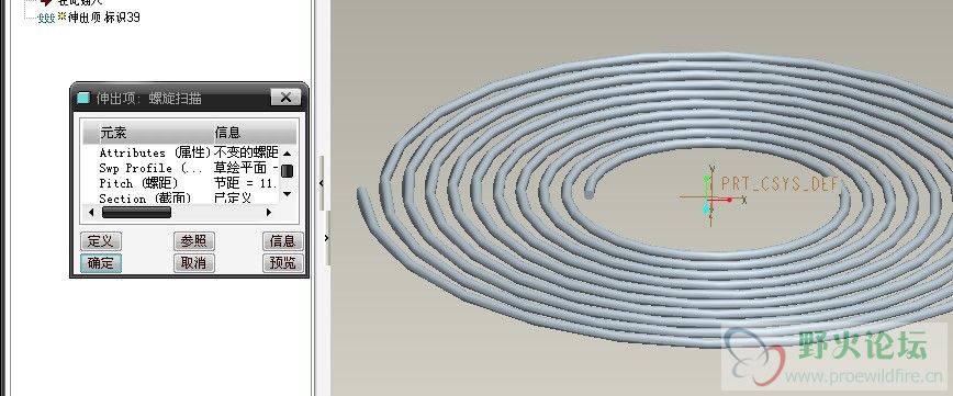

发表于 2010-11-2 20:11 | 显示全部楼层
