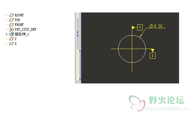

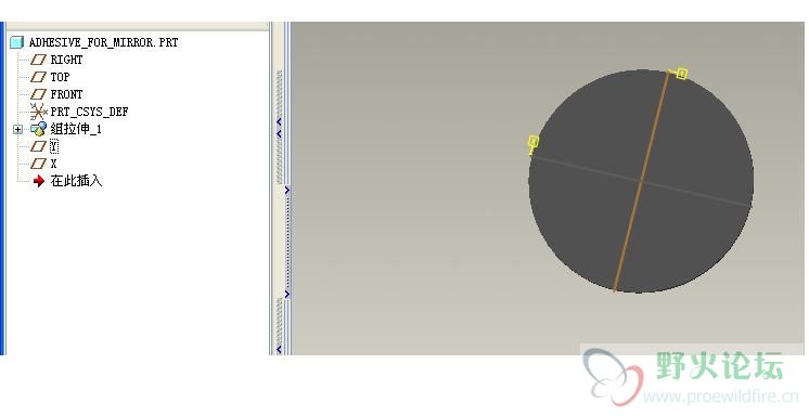

发表于 2008-5-3 17:43 | 显示全部楼层
我的方法不知道正不正确:
1、先在3D图纸中,增加通过圆形中心的基准,如命名X、Y、Z(做平面,建完后,重命名并把属性更改成基准方式);
2、到2D图纸中,显示出基准,此一般X显示X轴线,Y显示Y轴线;
3、标注尺寸,等等直接采用上面的基准了。
