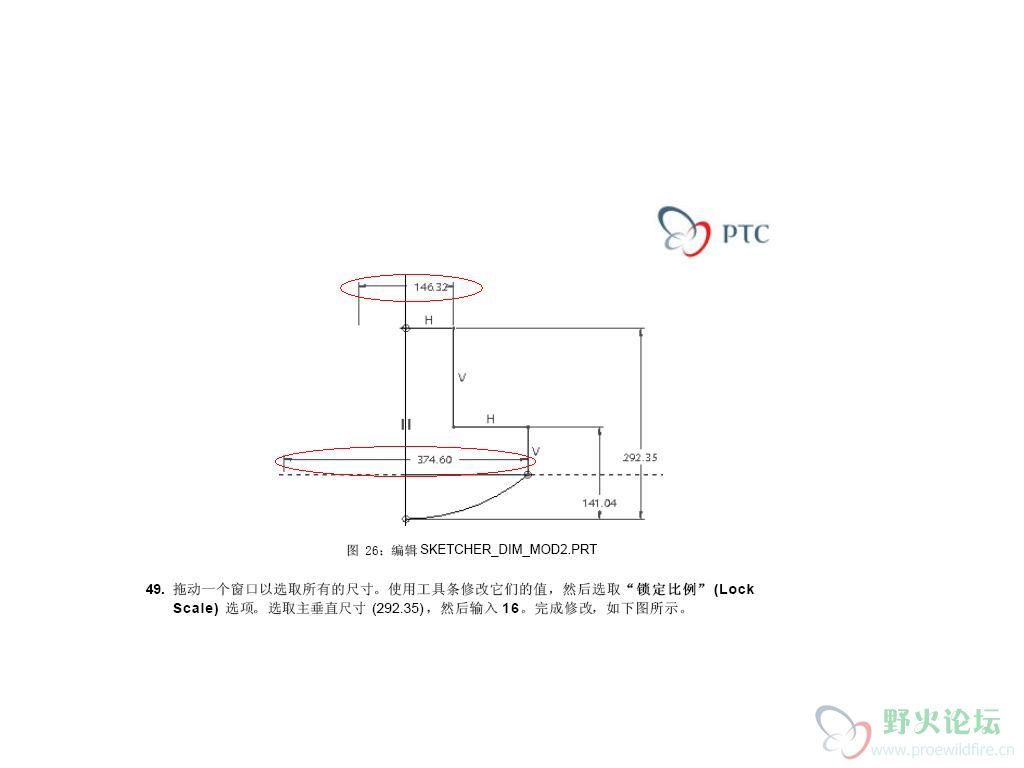

[已解决] 谁能告诉我这样的尺寸是怎样标出来的?

这是在PROE快速入门上出现的,我使用各种防办法都不行
是不是跟我用的版本有关。我用proewildfire3.0 M120
[ 本帖最后由 xueyanan 于 2008-5-2 21:35 编辑 ]

PROE 默认标出来好象就是这样的,如果你的不是,那你标出来的什么样子的?

点需要标注的点---点中线--点标注的点--中键确认.
切忌要建一条中线。这个其实就是所谓的直径标注。

没注意仔细看,原来楼主要的是直径尺寸,按楼上朋友说的做就行了.

我试过了,标出来了,太棒了
谢谢
不过我还是觉得不如UG、SolidWorks等软件方便
有点别扭
