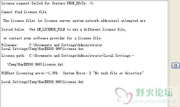

[求助] 运行错误 License request failed for feature PROE_DDiTy: -1解决方法
发表于 2010-10-24 17:45 | 显示全部楼层 |阅读模式
谢谢了 详细点 刚学的 哦

发表于 2010-10-24 18:58 | 显示全部楼层
-1的错误是licence的位置没有选择好,用文本编辑器打开你的proe安装目录\proeWildfire x.0\bin\proe1.psf
用编辑里的搜索进行搜索前面的ENV=PTC_D_LICENSE_FILE-=)
ENV=PTC_D_LICENSE_FILE-=D:\ptc\license\ptc_li-4.0.dat
注意到上面有一个关于licence的位置确定,根据你自己的实际情况来改动后面的位置;
