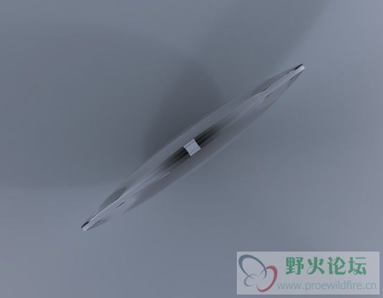

 楼主| 发表于 2010-10-22 22:58 | 显示全部楼层
回复 10# Q初行者Q 的帖子
照你说的做,旋转成功了
接下来不知你模型树里DTM1平面是怎么做出来的?
81

 楼主| 发表于 2010-10-23 00:27 | 显示全部楼层
原帖由 Q初行者Q 于 2010-10-22 21:55 发表
做出方程曲线(在一个平面的线)选择这个面草绘选择使用边工具选择次线-中心线-旋转命令-OK
晕,第二遍我整不出来了,能不能说详细点?你说的边工具是“通过边创建图元”按钮吗?

发表于 2010-10-25 08:29 | 显示全部楼层
回复 7# 新奥尔良 的帖子
你点旋转进入草绘中,你在通过边创建图元,点原来你方程做的那条方程曲线就好了。
62
发表于 2010-10-25 10:16 | 显示全部楼层
简单的东西都要涉及方程,对于新手,有走到胡同里感觉。草绘一个截面,旋转就行了。
不知这样行不行,我也新手。

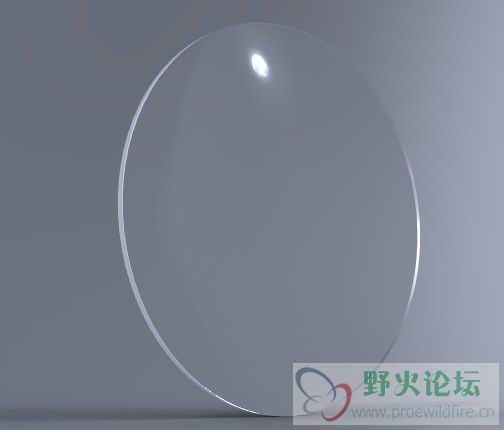

发表于 2017-8-29 13:57 | 显示全部楼层
16楼太厉害了,渲染不错,真的似的
