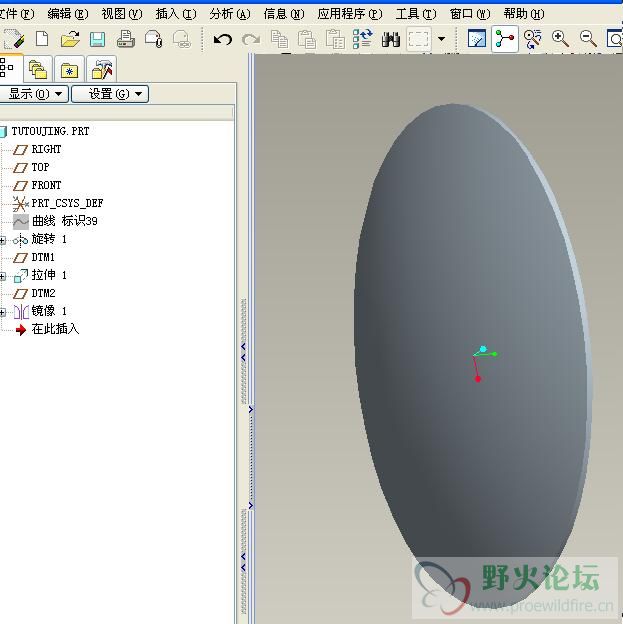

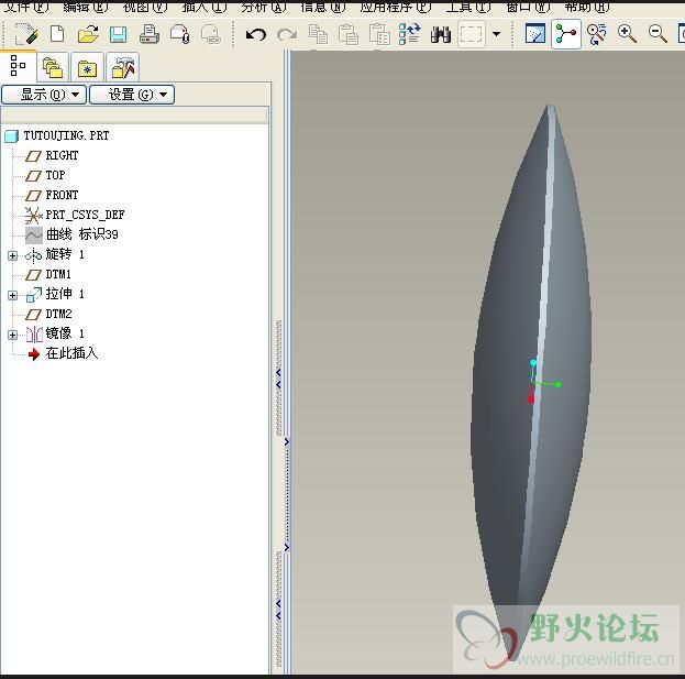

发表于 2010-10-22 16:02 | 显示全部楼层
很简单的 先做一个抛物线方程(凸透镜面是呈抛物线式的)
方程笛卡尔坐标系
x =(25 * t)
y =(5 * t ^2)
z =0
然后旋转 之后再镜像就好了 图片如下面
[ 本帖最后由 hinijay 于 2010-10-22 16:05 编辑 ]

 楼主| 发表于 2010-10-22 21:17 | 显示全部楼层
回复 6# hinijay 的帖子
谢了!
有个地方还是不明白,就是通过方程做完曲线后,是如何旋转的?选取什么作为旋转轴?
78
117

发表于 2010-10-22 21:55 | 显示全部楼层
回复 7# 新奥尔良 的帖子
做出方程曲线(在一个平面的线)选择这个面草绘选择使用边工具选择次线-中心线-旋转命令-OK
