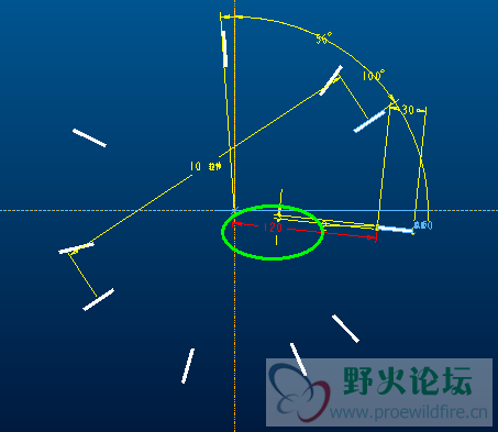

就是大概100度到130度之间的会出问题

轴阵列那就简单了,我说的是尺寸阵列,以这个角度为增量

发表于 2010-10-21 19:30 | 显示全部楼层
我的没问题啊
方便发你的prt看下

 楼主| 发表于 2010-10-21 21:03 | 显示全部楼层
回复 13# hxy369 的帖子
我觉得好像就是哪里的方向没有设置正确,你做的这个,有时候我的也可以成功,但是假如用来做尺寸阵列的话,阵列到这个位置还会出错

 楼主| 发表于 2010-10-21 21:21 | 显示全部楼层
传了个文件上来,大侠们解惑一下吧

发表于 2010-10-21 23:00 | 显示全部楼层
也可能是你这个120尺寸标注的问题
我改了下,阵列100°成功
你看是不是这个问题
333-.prt.rar (75.15 KB, 下载次数: 6)
