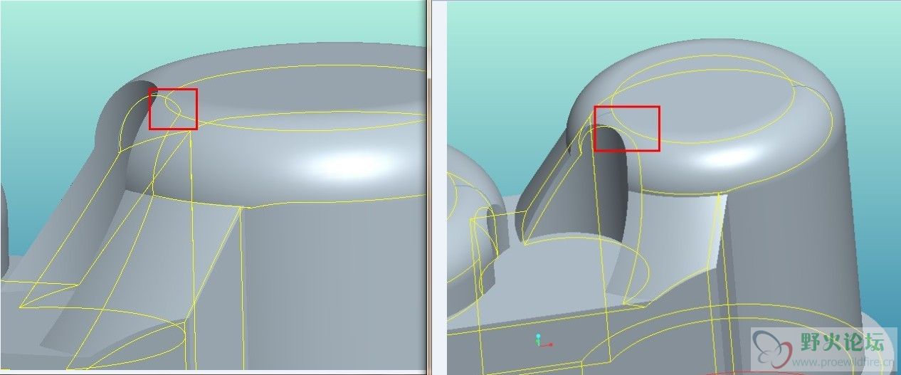

回复 29# cancouid 的帖子
做不出壳的原因,我想,还是因为自相交。如图。

发表于 2010-10-20 23:32 | 显示全部楼层
楼主,其实我觉得你并没有真正了解PROE的运算方法,在PROE里面壳、倒圆角、偏移等等特征是不容许有自交的,你这个图有明显的自交。不发生自交的情况大概只能偏移0.5左右。最后有网友说先抽壳在倒圆角,其实我个人认为按照严格的要求这样做是不符合PROE绘图的要求的,这种方法我个人建议只适用于有经验的人去用。本人在设计手机的时候就曾因为这种做法而吃过亏

发表于 2010-10-21 11:20 | 显示全部楼层
不对,刚我试了,把那个R角改为4,可以抽1.8厚的壳,可切削特征与R角是相交的啊

发表于 2010-10-21 11:51 | 显示全部楼层
个人认为先抽壳再倒圆角有出现错误的可能性。总之学习了。
