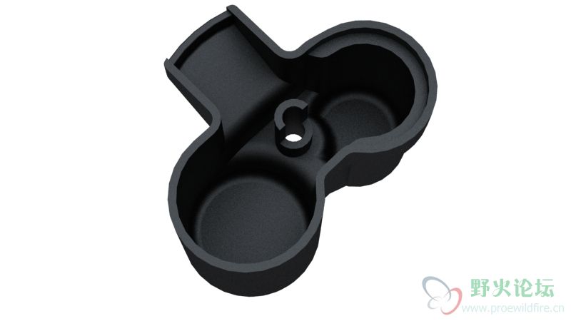

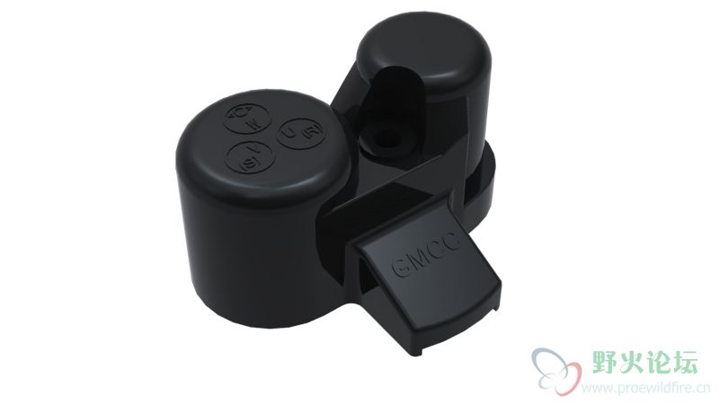

这是一个抽壳的问题,不知道为什么切屑圆之前可以进行抽壳,而切屑之后抽壳最多只能为0.6,希望各位大虾可以提出解决的方案,感激不尽~~~
如图是今天面试要测绘的实物(其实是我用proE画出来的,没有用到抽壳命令,用其他命令一步步挖出来,那边的工程师都不知何解,叫我回来好好想想)

实物图
实物背面

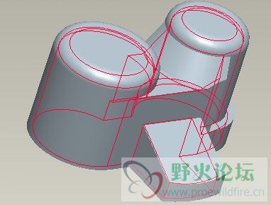

发表于 2010-10-18 21:44 | 显示全部楼层
抽壳也是有最小厚要求的的,不知你在切削之前能抽到多少。

发表于 2010-10-18 22:16 | 显示全部楼层
回复 2# cancouid 的帖子
我认为你的问题出在旋转弧形曲面上(或者说是倒圆角上)
你完全可以先抽壳,再倒圆形角!

 楼主| 发表于 2010-10-18 22:18 | 显示全部楼层
切屑前抽壳
切屑前抽壳,可以抽厚度2(实物厚度)

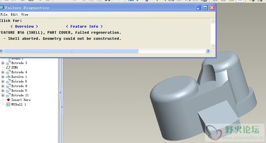

 楼主| 发表于 2010-10-18 22:20 | 显示全部楼层
切屑后
切屑后,无效

131
发表于 2010-10-19 10:30 | 显示全部楼层
可以先抽壳0.5,在用偏移加厚1.5
152
192
发表于 2010-10-19 10:37 | 显示全部楼层
看第一幅图的样子,切掉这个部分没有料啊,直接显示下面的孔了,那干嘛要切掉之后抽壳呢,直接先抽完了再切不行么
