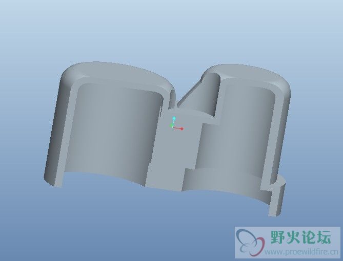

发表于 2010-10-20 00:05 | 显示全部楼层
自相交
切削之后自相交了
不知道楼主切削圆柱的直径和位置尺寸可不可以做稍微改动,我改了下,直径改成15,位置尺寸由16改到17,很容易做到2
不知道还符不符合设计要求

发表于 2010-10-20 11:24 | 显示全部楼层
aiyyoo,你这样的方法行吗??你想想看~~~~~~~~~~~那样料厚都不均匀了

 楼主| 发表于 2010-10-20 12:05 | 显示全部楼层
回复 24# zhangweilst2 的帖子
果然一言惊醒梦中人!终于找到了问题所在!因为那工程师都跟我说,他们是抽壳成功的,如果他给二维的准确数据图纸我转三维,估计我也能画出来,但如果他给实物我测绘的话就不一定了,以为那个中心不好测量,我应该测量方面存在误差所以导致抽壳不成功的,但为什么数据改了一下就可以抽壳了呢?这个我还没有想清楚。我想设计这些零件的时候应该有尺寸上的限制,我不觉得这是一个巧合,设计这个零件的人应该知道抽壳存在什么问题才给出这样的尺寸的,那到底我们设计的时候应该要注意什么呢?
发表于 2010-10-20 12:44 | 显示全部楼层
Shell 和圆角有一定的关系的 你仔细试试看
