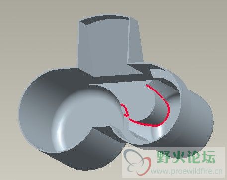

[求助] 今天去日企面试的题目,纠结......

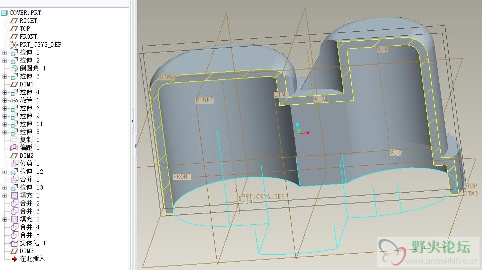

我试过了,先抽再倒圆角就没问题了。

切掉之后穿了,补不了
切掉之后穿了,补不了,一定要切掉后再抽壳

回复 9# tubaolong 的帖子
嗯,昨晚我也想了这个办法,的确可行~~~

回复 13# zhaojiellx 的帖子
我也没有倒圆角啊,你怎么抽啊?可以上传个prt吗?

回复 3# qwerabcd 的帖子
切屑前可以抽2厚

经验总结
经过一晚的研究之后,笔者先让切屑后的实物抽壳0.6厚(这是最大值),接着打算利用所有的内壁组成的曲面加厚,但结果还是不行,于是设想里面的菱角(如图)可能在加厚时叠加,所以便把内壁倒一下角,结果成功了。这个抽壳命令的,不是非必要倒角的都先不要倒角,应该先抽壳再倒角!但对于加厚的命令就另外一回事,不倒角可能刚好相反~~~

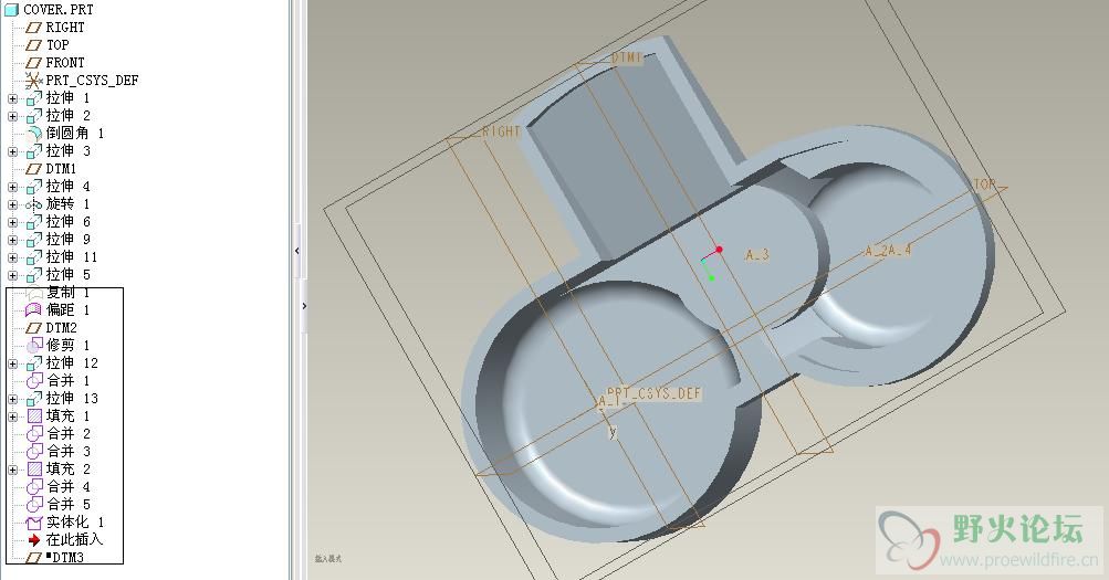

 楼主| 发表于 2010-10-19 14:47 | 显示全部楼层
最终prt
这是我最后画出来的prt,供大家学习

恩,我也试了下切削再加厚的方法,的却可行,这方法不错
这个东西我还是用面抽出来的,先把切掉的那部分面排除掉了,之后又补上去的,方法比较麻烦。。。仅供参考
