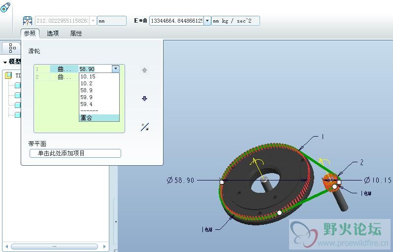

用5.0做的同步带仿真,源文件可在我的网盘下载:http://e.ys168.com/?awaken
在“PROE资料”中,没有录GIF图像的工具,所以在56.com上传了视频效果,发个链接:http://player.56.com/v_NTU2Nzk4ODA.swf
制作过程如下:

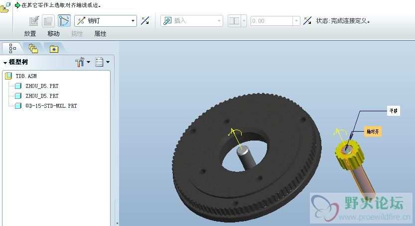

1,建两轴(如下图1)
2,插入两带轮文件,并用梢链接(如下图2)

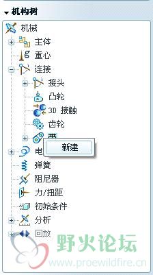

3,新建一带链接,设置带曲面,(如下图3,4)
4,设置主动轮电机,速度(没做图,相信很多人都知道)
5,分析(没做图,相信很多人都知道)
想实现更真实感的话,可以参考http://www.proewildfire.cn/thread-5980-1-1.html,不过这种方法速度要计算,在5.0中带链接,可自动计算

把两同步轮用销钉链接
把两同步轮用销钉链接
进入机构模式,新建带链接
进入机构模式,新建带链接
设置带连接,选择圆柱面或轴,可输入直径,也可依某面
