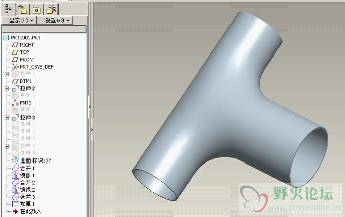

[原创] proe曲面三通建模

 楼主| 发表于 2010-10-13 08:15 | 显示全部楼层
回复 20# qwerabcd 的帖子
分析→几何→反射

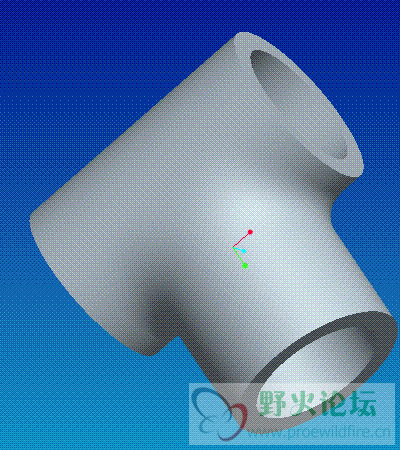

发表于 2010-10-13 11:39 | 显示全部楼层
为什么 不用 切四边形 补面呢
发表于 2010-10-13 16:39 | 显示全部楼层
感谢楼主
内容很详细,很有帮助,只是开始的时候用修剪得出的1/4形状就可以用n侧曲面,我用线拉伸掉曲面的话就不行,不知道为什么,呵呵。 1.GIF
