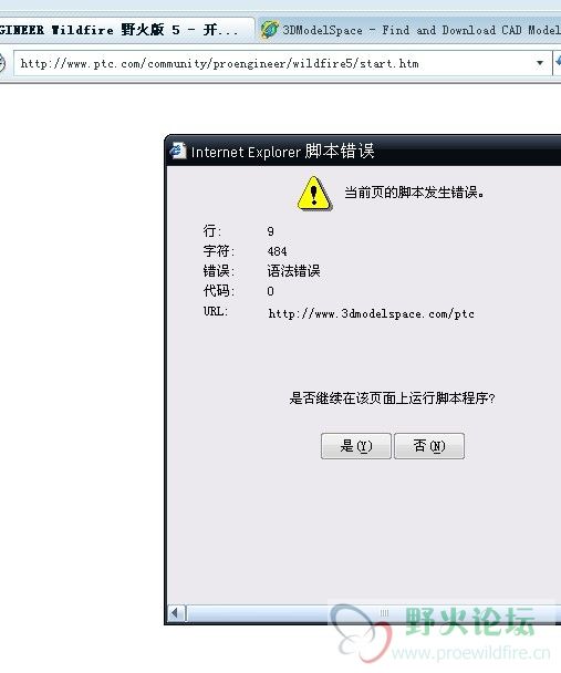

这是proe5.0安装完成也破解完成后的结果,有哪位高手指点一下,不知道哪里出了问题....谢谢指点
194
223
 楼主| 发表于 2010-10-10 21:48 | 显示全部楼层
补充一下:这是第一次打开的结果,选择“是”或“否”好像都不影响运行,这到底怎么回事

      这个状况的出现,多是系统自带的ie浏览器设置或插件的问题。可以调整一下ie的选项;或者,也可以安装一个Firefox,然后再操作Pro/E的工具——选项 添加  windows_browser_type 为 mozilla_based_browser 。
      建议楼主一试。
      此现象在论坛已经有多人次提及,并早已经有了解答,楼主可参见“野火”先生的专题帖:
     【打开 proe 出现“当前页的脚本发生错误”的解决方法(一)[2009.8.1]】,
      http://www.proewildfire.cn/thread-26509-1-7.html
     【打开 proe 出现“当前页的脚本发生错误”的解决方法(二)[2009.8.1]】,
      http://www.proewildfire.cn/thread-26511-1-1.html
      通常,出现这个对话框之后,并不影响Pro/E的运行,而且也不一定是屡次启动Pro/E就会出现这个提示“……脚本错误……”的对话框。

 楼主| 发表于 2010-10-10 23:05 | 显示全部楼层
谢谢3楼,我的问题解决了,我刚来这,所以我不知到从哪搜帖子,现在明白了,多谢了..
