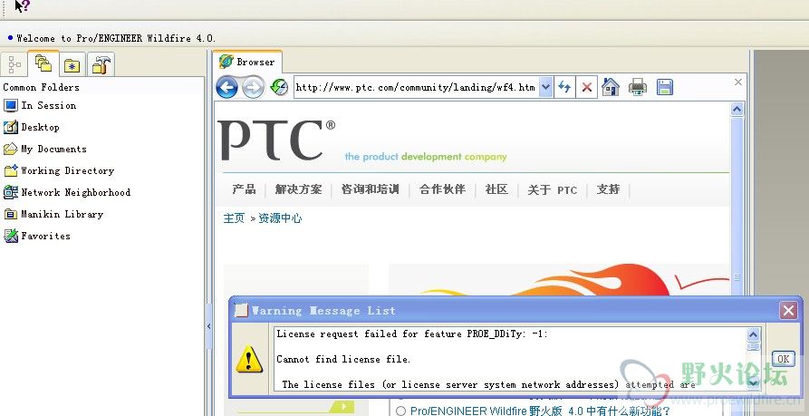

安装了几次都出现这样的问题????????
 楼主| 发表于 2010-10-8 16:46 | 显示全部楼层
按OK就自动关了  我还选的简体中文 还变英文了  好搞笑。。。。。

总的来说是破解不成功的问题:cannot find license file  即找不到破解文件
自己在论坛里面搜搜吧,关于这样的问题解决有很多可能性,建议你撑住气,安装失败的事每个人都遇到过,关键是要学会自己找原因。
例如像什么环境变量啊,什么ID啊,还有破解文件的路径啊等等,慢慢来吧。。。

安装目录不能有中文,你再试试!

      请参阅学习“野火”先生的专题帖:
     【运行错误 License request failed for feature PROE_DDiTy: -1解决方法】,
      http://www.proewildfire.cn/thread-9004-1-1.html
发表于 2010-10-8 20:21 | 显示全部楼层

重新安装下就可以了,目录不能有汉字,要英文.以前我也遇到和你一样的情况
