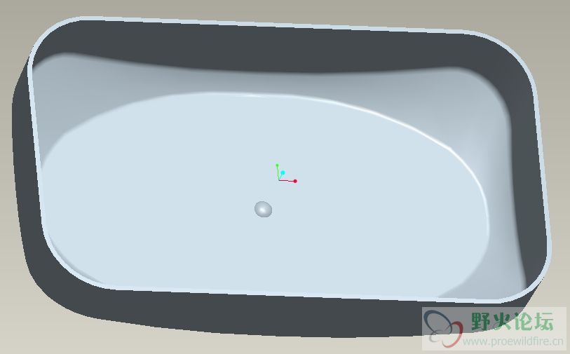

楼主: xiaozhou
[求助] 这个产品上面的特征该怎样移除?
694
69
1088

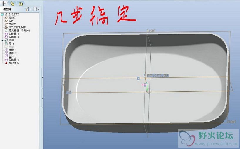

原帖由 wufawutian.le 于 2010-10-13 01:15 发表
挺简单的用偏距和实体化
不错,学习了。有时候脑袋就很难转弯!

发表于 2010-10-14 13:08 | 显示全部楼层
搞那么复杂,几步就搞定了的。唉

我觉得我的最快。
复制外表面的时候顺便修补破洞,然后偏移。
有个小技巧:
因为导进来的本身就是实体,所以要返回去对导入的面进行编辑,将他们重新做成“破面”,然后在图层隐藏。
