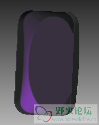

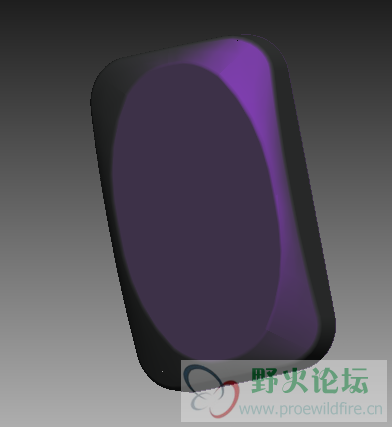

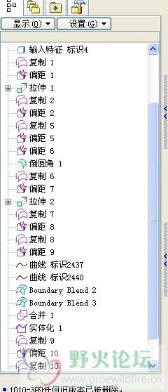

大家好!我是PROE新手。在此想请教各位一个问题,就下图这个产品我该如何把4根柱子去掉恢复到没有建立柱子之前的状态呢,我试了好几种方法,都没成功。谁能帮我在PROE中把这些柱子去掉,最好能保留参数,然后上传一个给我。因为我想看看到底用什么指令才能把它去掉,产品要设计变更是家常便饭,这是我最最头疼的事,拜托了,先谢谢了。

我下载来看了看,你的零件是STP格式的,你最好传个PRT格式的,STP格式的按你的要求是做不到的啊!你的要求是恢复到无柱子的状态!是恢复!你不传PRT格式的文件如何能恢复呢?有PRT格式的吗?有就传个PRT格式的上来吧!

 我明白了!是客户传给你的,是STP格式就是情理之中的了!STP格式相当于保密格式,就是说在模型树里你只会看到一个插入式的图标,零件的所有特征建造步骤都会忽略;简单的说就是不管你的这个零件建造用了多少个特征步骤,它都会全部忽略!你看到的将只会是一个整体,就是所有全部的特征就是一个整体,这样,所有的特征建造过程不可见,你也就不知道它是如何建造的了!换言之,你也就学不到它的技术机密。也就是说有保密效果!既然是你的客户传给你的,我想应该是你的客户怕你学到他的制作零件步骤,所以特意保存为STP格式的。这样就清晰了!
 你重新保存为PRT格式也没有用的,它同样没有特征建造过程,对不!
 但是我想我明白你的意思了,你的主要目的应该就是要切除那几根加强柱,但同时又不要破坏零件关联的曲面效果,应该是这样的吧!
 不知道你的目的是不是这样?
 如果是这样,那应该就不用叫做恢复之前无加强柱的状态!如果是要恢复,这个STP零件是做不到的。
 但是如果不用恢复,而是直接把加强柱切除,但切除的前提是要保证曲面的完整性,也就是说相当于要做到无加强柱之前的状态,那这样应该是可以做到的!如果是这样的话,应该可以做得到!
 楼主,不知你是不是这个意思?
[ 本帖最后由 czf 于 2010-10-8 01:41 编辑 ]

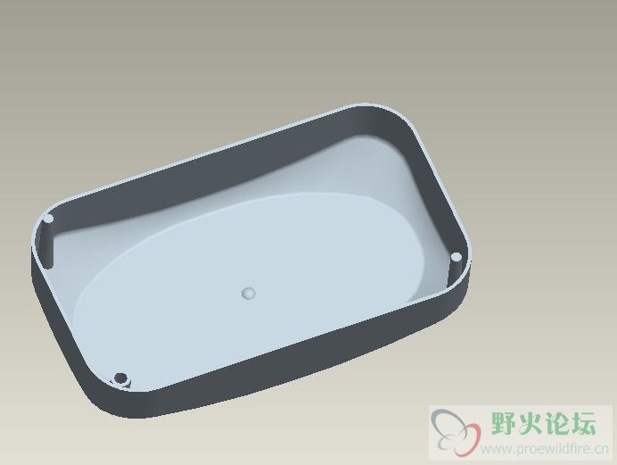

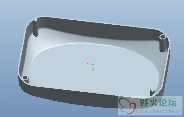

发表于 2010-10-8 08:13 | 显示全部楼层
就做了一个,其它的大同小异,看图吧,应该有不同的方法
附件是3.0 prt档

发表于 2010-10-8 09:08 | 显示全部楼层
我做了一下:
3.rar (75.04 KB, 下载次数: 7)
我也是想了好久才想出来的
稍稍收点劳务费吧!
3.prt.rar (233.57 KB, 下载次数: 5, 售价: 1 金钱)
呵呵!

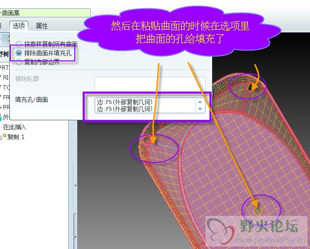

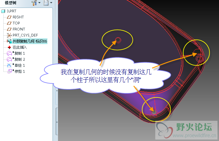

做法:
但是……
不能实体化,待高手解答!
[ 本帖最后由 higher.001 于 2010-10-8 13:05 编辑 ]
