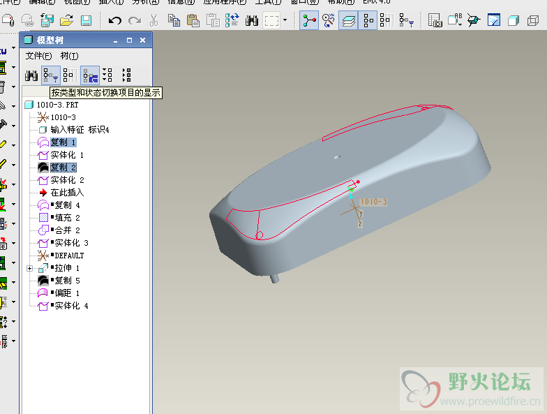

发表于 2010-10-8 11:17 | 显示全部楼层

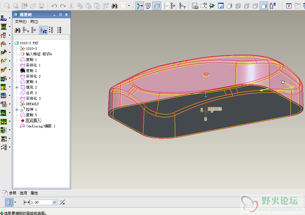

主要是替换曲面

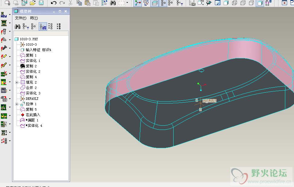

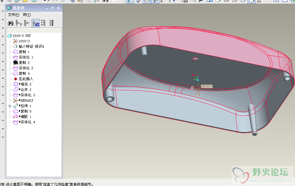

发表于 2010-10-8 12:33 | 显示全部楼层
回复 11# higher.001 的帖子
其实你若仔细查看我的part档你就会发现,
这个其实很简单:
在复制几何的时候不要复制那几个支撑柱的曲面
在第二次复制曲面的时候把孔给填充了就可以了!

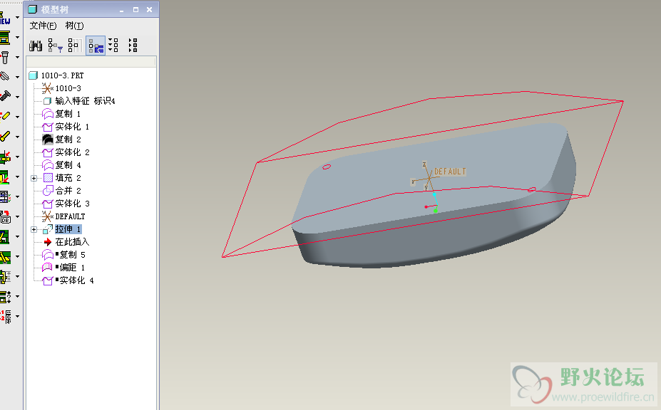

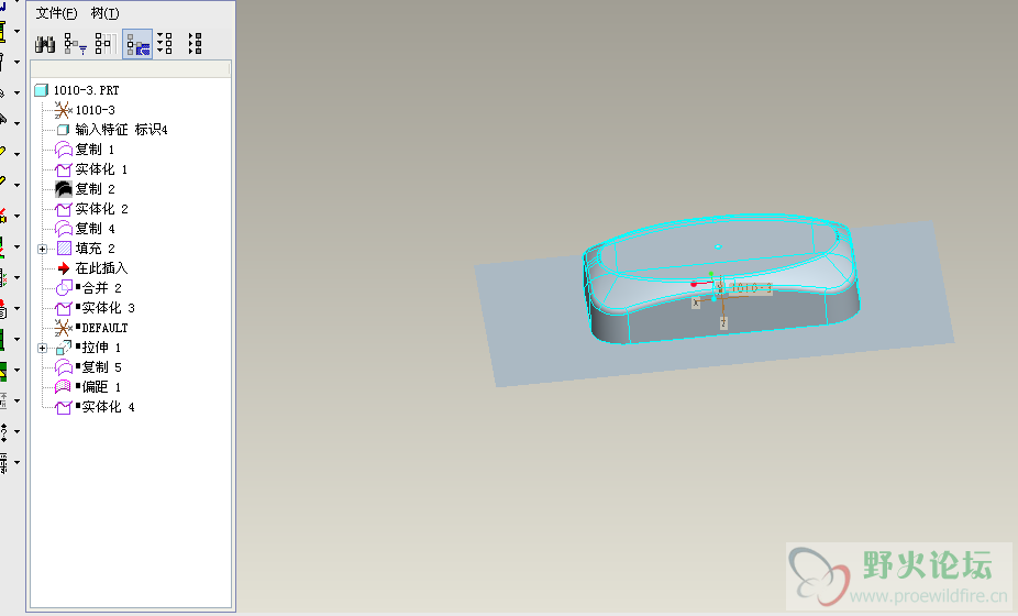

发表于 2010-10-8 14:02 | 显示全部楼层
原帖由 kusoray 于 2010-10-8 08:13 发表
就做了一个,其它的大同小异,看图吧,应该有不同的方法
附件是3.0 prt档
要不要那么多特征啊?

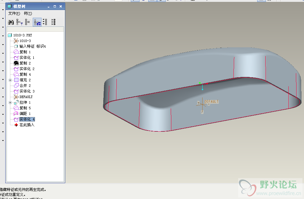

发表于 2010-10-12 21:55 | 显示全部楼层
不知道这样可不可以,复制盒子表面的面,在把面朝里偏移跟壁厚相同的值,然后实体化
发表于 2010-10-13 01:15 | 显示全部楼层
hello
挺简单的用偏距和实体化
