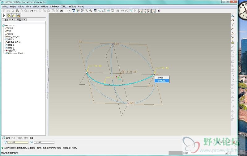

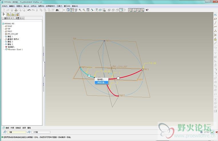

发表于 2010-10-8 20:05 | 显示全部楼层
点着端点——右键——点修剪~~~四条都这样做~~
72
87
发表于 2010-10-8 20:08 | 显示全部楼层
看第三条~~
72
87
发表于 2010-10-8 20:10 | 显示全部楼层
修剪到~~~~点那条相交的线

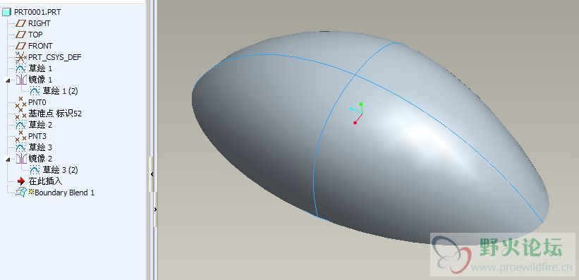

发表于 2010-10-11 22:09 | 显示全部楼层
应该是你的曲线画的不对,应该是分开的几条曲线,我画了一下,觉得应该是这样,见图
