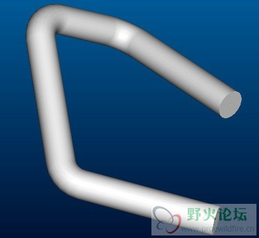

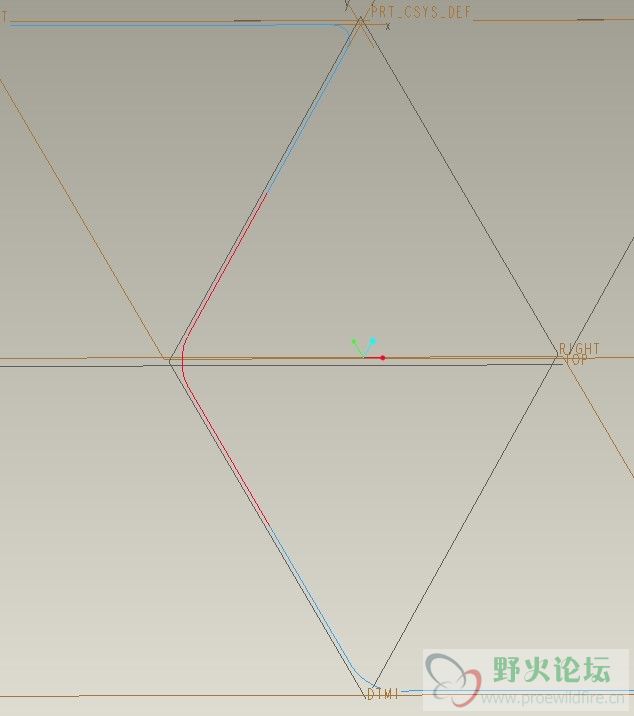

为了完成图1所示零件,先画2个草绘,然后倒角,扫描,但是在倒角的地方遇到问题,如图2所示,2个草绘交界的地方无法倒角,求助中,谢谢,可以加QQ31516176,或者发送邮件到ZGJ8@163.COM不胜感激

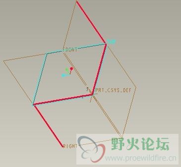

最笨的方法~~将它分成三段来画
72
87
发表于 2010-10-5 15:32 | 显示全部楼层
三段
