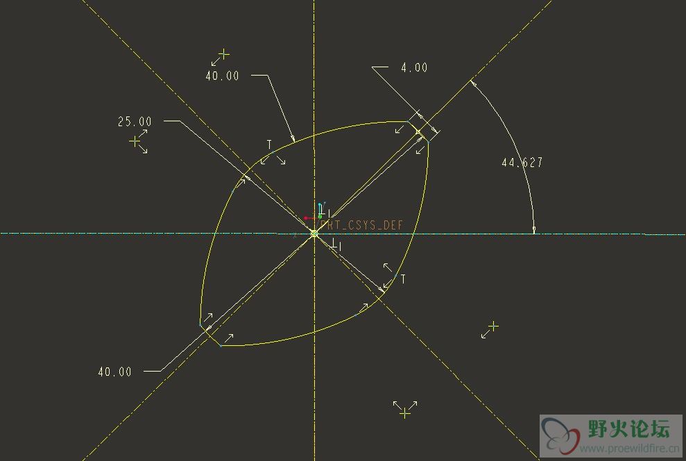

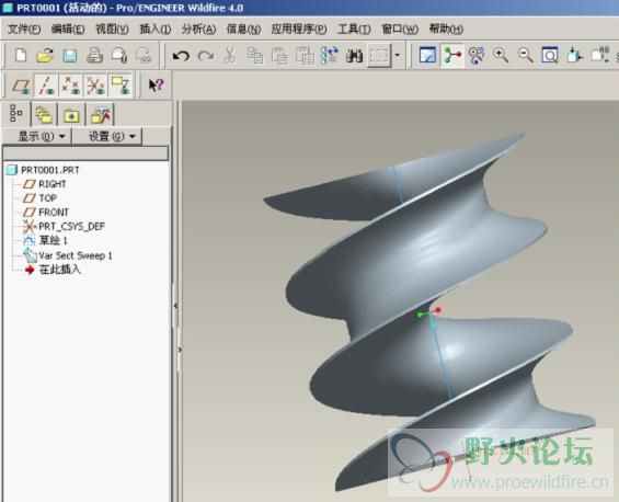

[求助] 谁知道这个螺纹元件用什么特征画出来?
1609
1952
发表于 2010-10-9 21:30 | 显示全部楼层
昨天想了一晚上,今天总算偶然做出了一半,也算是个收获,见图。
1609
1952

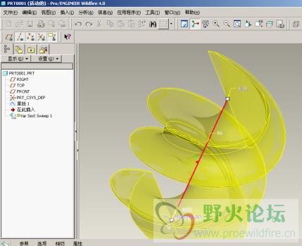

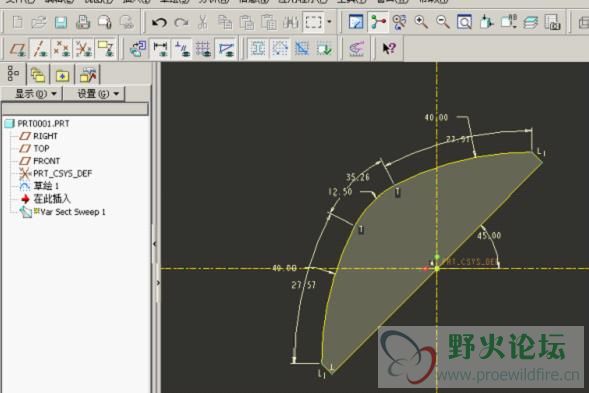

发表于 2010-10-9 21:31 | 显示全部楼层
1609
1952

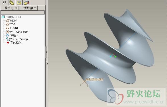

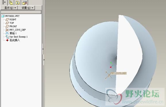

发表于 2010-10-9 21:34 | 显示全部楼层
1609
1952
发表于 2010-10-9 21:42 | 显示全部楼层
这个东西一直是我的心头之痛,多少次的失败。今天终于偶然做出来了,庆幸自己还有灵光闪现。PRT上传那位高手能给解释一下,为什么会这样?

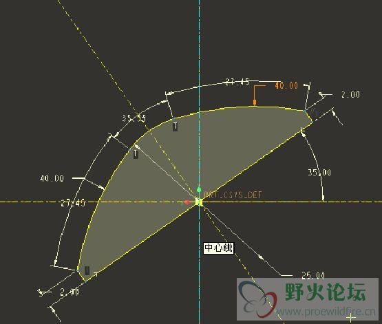

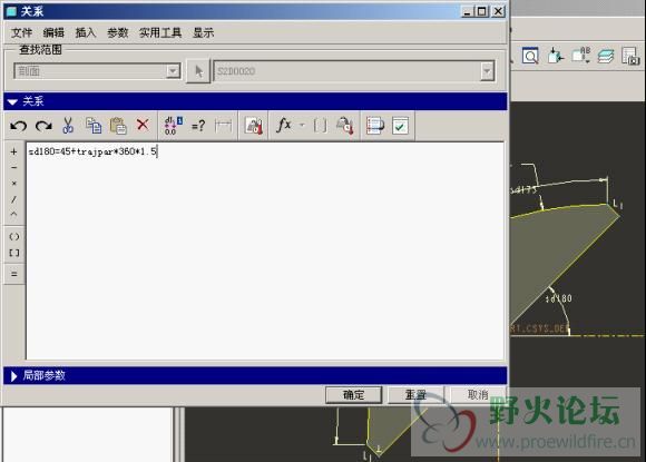

 楼主| 发表于 2010-10-10 18:11 | 显示全部楼层
很纠结!
真的很纠结!这个到底在可变扫描里怎么画才能用上关系式驱动!!!
画了一整天还是搞不懂~~~

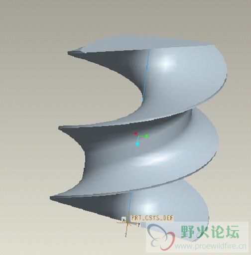

发表于 2010-10-10 20:05 | 显示全部楼层
这个不知你能否打开。
prt0001.prt.rar (182.42 KB, 下载次数: 11)
1609
1952
发表于 2010-10-10 20:13 | 显示全部楼层
来一个截屏。
