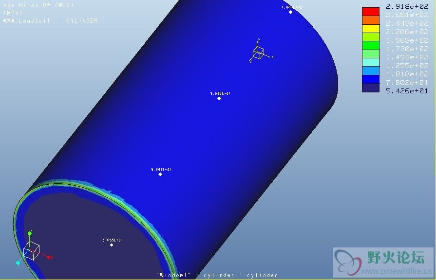

[求助] 对Pro/M分析结果准确性的怀疑

 楼主| 发表于 2010-10-3 20:44 | 显示全部楼层
如果加载的压力的话就和计算一致  但是集中力的话就会出现偏大的结果 而且随着网格的细化 应力也在增大 网格未细化和细化结果相差也将近2倍
发表于 2010-10-3 21:07 | 显示全部楼层
网格越细峰值应力会越大,判定应该线性化吧,常规设计不考虑峰值应力。我理解是这样的。

发表于 2010-10-3 21:39 | 显示全部楼层
载荷和你图片一样。
验证了一下
元素尺寸最大1,误差很大
主要原因是边
以前就发现Pro/M对于边,倒角、圆角偏差较大
就这个例子
感觉不用考虑边的问题。
本体的应力基本在100左右

发表于 2010-10-3 21:53 | 显示全部楼层
ANSYS的尖角、圆角处也是一样的,网格划分越细,最大应力越大。

发表于 2010-10-3 21:56 | 显示全部楼层
可能是软件比较死板
不会分辨哪些是次要的,可忽略的
只是简单的计算单元强度,
那自然边角,尖点应力很高了

发表于 2010-11-20 19:05 | 显示全部楼层
你看看除了最大应力附近的其它地方,肯定跟你算得来的数据相近.最大应力为937的原因我认为是,圆柱底面你施加了固定约束,面积不变,而圆柱的其它地方,则受拉力,截面积会缩小,固你固定面边缘处的应力会是最大.

发表于 2010-11-21 21:18 | 显示全部楼层
根据弹性理论 零件尖角处的应力是无穷大的,称之为应力奇异性.这些尖角处的应力结果完全依赖于网格大小的,因此它们统统都是无意义的.
