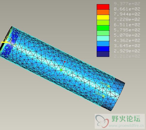

一个截面100的圆柱在收到1万牛的集中力时(该力作用在圆柱平面上)可以由材料力学算出应力大约为100MP,但是用proe分析的结果竟然是937MP差距也太大了吧。我在其中一个圆柱面施加了10000牛的集中力,另外个圆柱面添加了固定约束

有误差是很正常的事情,软件分析出来的结果只能作为参考。

不是误差 是错误 多了800MP 能算是误差吗

差那么多应该是有问题,你可以把你模型发上来大家试试

模型就是个圆柱 底面积是100平方毫米啊  sqrt(100/pi)

是单位制的问题吧
基本单位:
长度mm
质量kg
力mmkg/sec^2 (即你截图中的mm N)
时间sec
温度C
重力加速度9810 mm/sec^2
衍生数量:
面积mm^2
体积mm^3
速度mm/sec
密度kg/mm^3
表面分力kg/(mmsec^2) 即KPa
压力kg/(mmsec^2) 即KPa
应力kg/(mmsec^2) 即KPa
杨氏模量kg/(mmsec^2)
面积力矩惯量mm^4
质量力矩惯量mm^2kg
集中力输入应该为:10^7 mmkg/s^2 (mm N)
计算结果的应力单位为KPa

我选择的单位是mm,集中力单位是牛顿啊,应力是937N/(mm)²是937MP啊

刚才把直径搞错了
现在对了,看结果。
直径是sqrt(100/pi)*2
pro/m还是比较准确的
[ 本帖最后由 cczzz 于 2010-10-3 20:11 编辑 ]

结果误差很大时检查一下模型和条件

你加载的什么力啊
