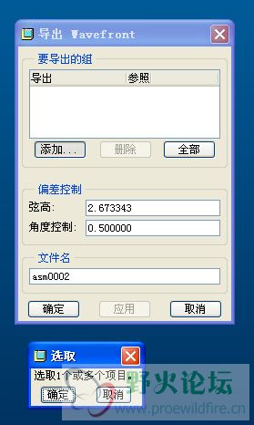

别告诉我又是正版惹的祸,我快疯了,正版这么多不能用的东西
有的人说要在保存的时候进行设置,但是不管我点添加还是点全部,再选元件的时候都是没反应。
[ 本帖最后由 nuaacxl 于 2010-9-29 15:24 编辑 ]

没用过这种格式,我试了下也不行,这个添加可能不是添加元件,应该是操作方法不对

由于没有贴图软件,只能文字描述了,
1. 文件菜单-保存副本-在保存副本对话框选择文件类型为Wavefront(*。obj)格式,并且输入文件名。
2. 在“导出Wavefront”对话框里面单击“添加”按钮,出现选取对话框,在提示栏显示“选取零件和/或面组使之包含在一组中”信息。这时应该根据你的情况选取零件或面组,注意,不要退出选取对话框,在选取对话框单击确定,此时提示栏显示“选取基准平面或坐标系来定义uv-变换”信息。选取坐标系或平面,完成后选取对话框自动退出并在“导出Wavefront”对话框的要“导出的组”里面会显示导出以及参照的项目;单击“导出Wavefront”对话框底部的确定按钮,完成导出。
3.偏差控制看你自己的需要来设置了!
159
231
发表于 2010-10-3 15:18 | 显示全部楼层
顺便说一下,使用版本是野火5 ,M040,看你的界面和我的不太一样,区别不大,之前是零件模式下导出,刚才又试了一下组件模式下导出,也可以的,不过在选取零件时,如果是多选的话,需要按住Ctrl键。你再试试看!

回复 4# jj_tu 的帖子
多谢了,问题已解决!
