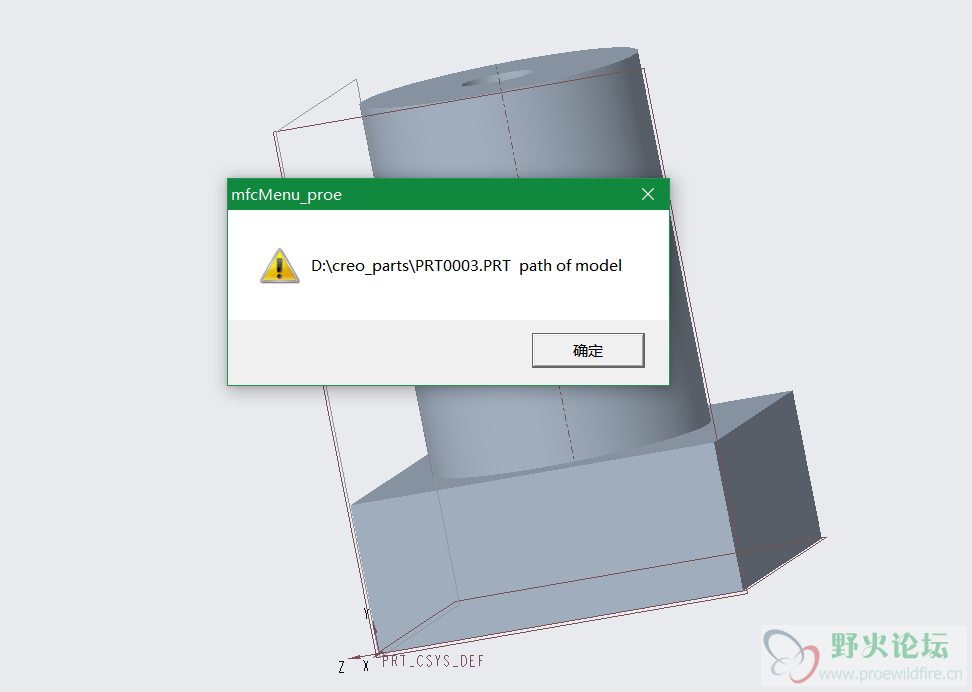

如题,我编程实现了.prt格式文件当前路径的提取,但是对.obj格式文件当前路径的提取出错了,不知道为什么。。。
我的代码如下:
void mdlPathGet() {
        ProError status;
        ProMdldata mdldata;
        ProMdl model;
        status = ProMdlCurrentGet(&model);
        if (status != PRO_TK_NO_ERROR)
                AfxMessageBox(_T("打开模型失败!"));
                return;
        ProMdlDataGet(model, &mdldata);
        CString str = CString(mdldata.device);
        CString str1 = CString(mdldata.path);
        CString str2 = CString(mdldata.name);
        CString str3 = CString(mdldata.type);
        AfxMessageBox(str+_T(":")+str1+str2+_T(".")+str3 + _T("  path of model"));
打开.prt格式文件运行的效果如下:
提取.prt文件路径
提取.prt文件路径
同样打开.obj格式文件提取当前路径时却出错了。。。指向了别的路径。。。
请问各位大佬知道为什么吗?

发表于 2018-3-7 14:05 | 显示全部楼层
obj导入后形成新的文件,与之前无关了,新文件不保存就没有路径
原来是这样  好坑  我还纠结了半天。。。 那请问有什么二次开发的方法可以正常读入obj文件而不形成新的文件吗?
165
222
发表于 2018-3-12 09:07 | 显示全部楼层
obj路径实际上是你自己对话框指定的,你可以自己做下导入obj的命令,把obj路径保存下来
 楼主| 发表于 2018-3-12 19:49 | 显示全部楼层
好巧  我师兄也推荐了这个方法
