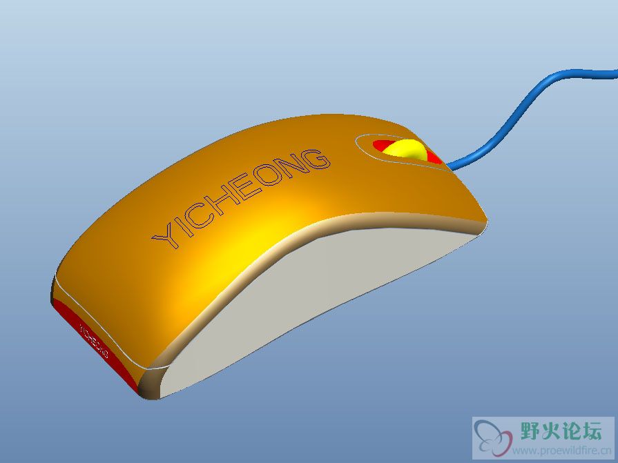

怎样在这个曲面上写字。。使字垂直在曲面实体上,并垂直向里拉伸。。如图。。

用投影来做啊

先把平面上的文字投影或包络到曲面上,然后利用偏移命令向内部偏移,最后实体化就OK了!

求助
就是我投影好了,做偏移的时候做不出来。。。。
 楼主| 发表于 2010-9-30 08:55 | 显示全部楼层
为什么按ctrl选择不起来。。
 楼主| 发表于 2010-9-30 09:42 | 显示全部楼层
OK了
http://www.proewildfire.cn/thread-1445-1-1.html
但感觉不用投影这个命令!!
