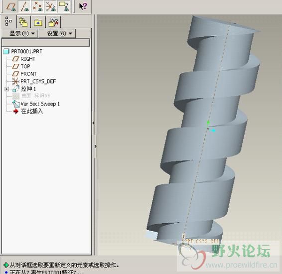

[求助] 螺旋槽求助,槽宽按一定规律变化

发表于 2010-9-28 18:16 | 显示全部楼层
看我的。
prt0001.prt.rar (42.24 KB, 下载次数: 6)

 楼主| 发表于 2010-9-29 09:45 | 显示全部楼层
楼上的不好意思你的版本太新了!!!

 楼主| 发表于 2010-9-29 12:00 | 显示全部楼层
沧海曾经
谢了!我知道原理了。
关于proe的关系以后多向你学习啊!

发表于 2010-9-30 16:29 | 显示全部楼层
如果只是从某一数值到另外一数值  变节距就ok了吧  还用什么关系式啊。。
