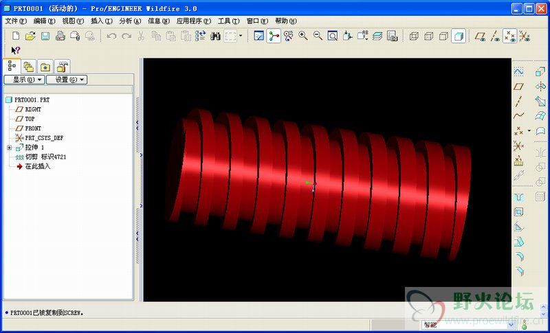

在一个圆柱体上切螺旋槽,槽宽按一定规律变化(比如前一段槽宽为20,后逐渐变为30)。请教各位大虾,好人。

利用关系试
发表于 2010-9-27 12:13 | 显示全部楼层
用螺旋扫描
304
411
发表于 2010-9-27 12:38 | 显示全部楼层
插入-螺纹扫描-切口
为了看得明显,初始节距20,最后节距40。file:///C:/DOCUME~1/ADMINI~1/LOCALS~1/Temp/G0EBSLTU~~C5FVS0VT%97{5.jpg
screw.prt.rar
40.17 KB, 下载次数: 12

发表于 2010-9-27 19:25 | 显示全部楼层
大概意思就是楼上这样的。
不过,他变化的是节距离。
如果你不着急,我也画画看。
473
575
发表于 2010-9-27 19:46 | 显示全部楼层
槽宽从20-30变化prt:
screw.prt.rar (31.77 KB, 下载次数: 29)
(特征已经隐含。记得恢复)

发表于 2010-9-28 11:56 | 显示全部楼层
螺旋扫切口的时候把槽宽用关系定义下就好了
5楼的帅哥意思理解错误,你那个只是节距变化,槽宽无变化

 楼主| 发表于 2010-9-28 17:19 | 显示全部楼层
谢谢各位了!我先按7楼的方法做!!
