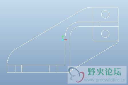

[分享] 来自林清安老师5.0入门教程的一个练习题

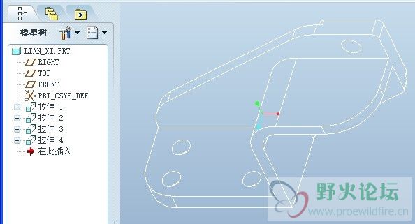

原帖由 blackdogshp 于 2011-3-25 22:28 发表
能不能有谁给个结果出来,我画出来了,但是那两个没给尺寸的倒圆角不是很确定。我认为把其他的标注对了,那两个倒圆角剩下多少就是多少。对吗?“还是求结果”。谢了大家!
没有标注的两个 R ,细想是有点问题,
这两个未标的 R , 我在作练习的时候是通过拉伸时处理的, 感觉不能在拉伸后用倒角来处理,因为那根30.7度的斜线没法处理.
上个PRT ,请高手指点
lian_xi.prt.rar (69.43 KB, 下载次数: 3)
