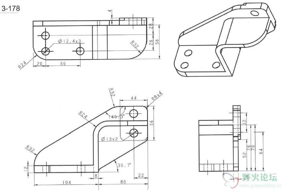

一起来做做吧!

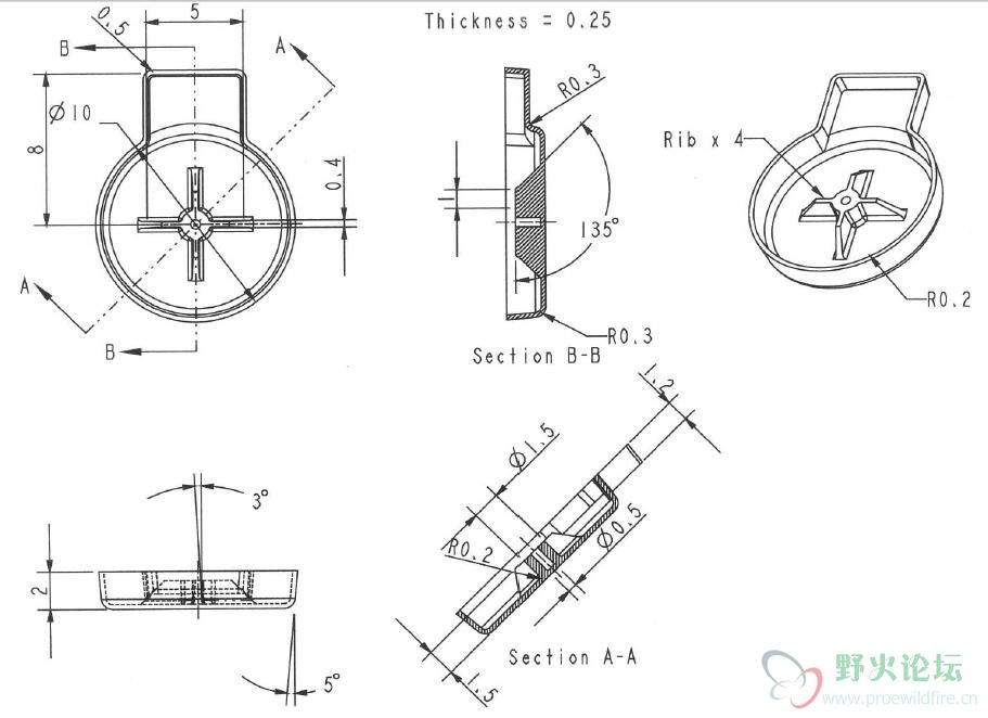

第二个图用脱模的方法作吗?

能不能有谁给个结果出来,我画出来了,但是那两个没给尺寸的倒圆角不是很确定。我认为把其他的标注对了,那两个倒圆角剩下多少就是多少。对吗?“还是求结果”。谢了大家!
