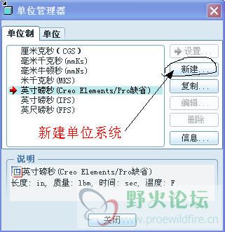

还是把你的模型文件发上来看看吧,这个不光材料单位设置要搞对,模型本身的单位系统设置也会有影响的,在更改模型单位系统时会弹出提醒对话框的。

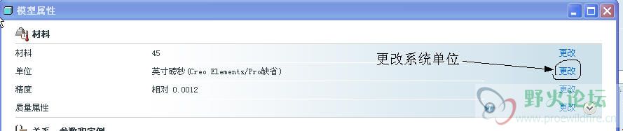

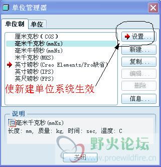

这么说吧,如果你想使用克作为质量单位,或者其他自定义的单位,就必须更改零件的单位系统,原先没有的要新建,并且要使这个单位系统生效才有用。更改零件单位系统的方法很简单,找到文件菜单下属性,弹出模型属性对话框, 1.JPG 2.JPG 3.JPG ,新建的单位制可以自己命名。
   接下来是定义材料,密度什么的,还是从前面那个文件下面的属性进入,定义了以后要保存。为什么是这么个顺序,原因是定义材料密度单位必须在合适的单位系统下进行,如果系统单位是英制的,当然就定义不了公制单位的材料属性,所以要先把系统单位改成公制的才行。定义好材料后质量属性就会真正显示你想要的单位了,所以设置系统单位很关键。如果系统单位是英制的,你加载公制单位的材料,质量还是会以英制显示的。
